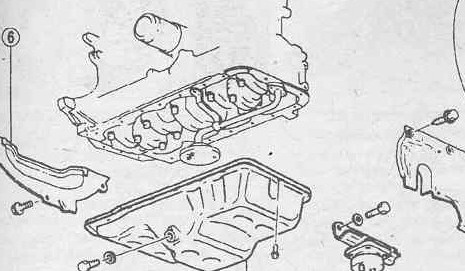

если не сильно жалко поддон, то можно попробовать через маслосливную пробку штырем из хорошей стали надавить и попробовать выровнять дно и следом маслоприемник. резьбу закрыть тряпочкой. а если снимать, то при выравнивании потеряется геометрия и потом может пропускать масло.

31 мар 2006 19:16
artem, сдается мне, что только снимать и рихтовать и никакие штыри не помогут... если повезет, то удастся соблюсти геометрию, а лучше поменять
