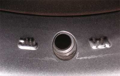

Разобрался с некоторыми знаками.
JWL -(Japan Light Alloy Wheel (JWL) Standard for Passenger Cars) знак Японского министерства транспорта, что колесо прошло испытания по их стандарту.
VIA - (Vehicle Inspection Association) тоже знак что прошло испытания по параметрам этой асоциации.
VIA - это сертификат, который выдается на диски, прошедшие тест на качество, проводимый третьей стороной - японской ассоциацией автоинспекции. Производители могут сами ставить маркировку JWL после собственного тестирования, но VIA можно ставить только после тестирования этой ассоциацией.
Этот тест проводится под контролем подразделений министерства экономики и промышленности.
