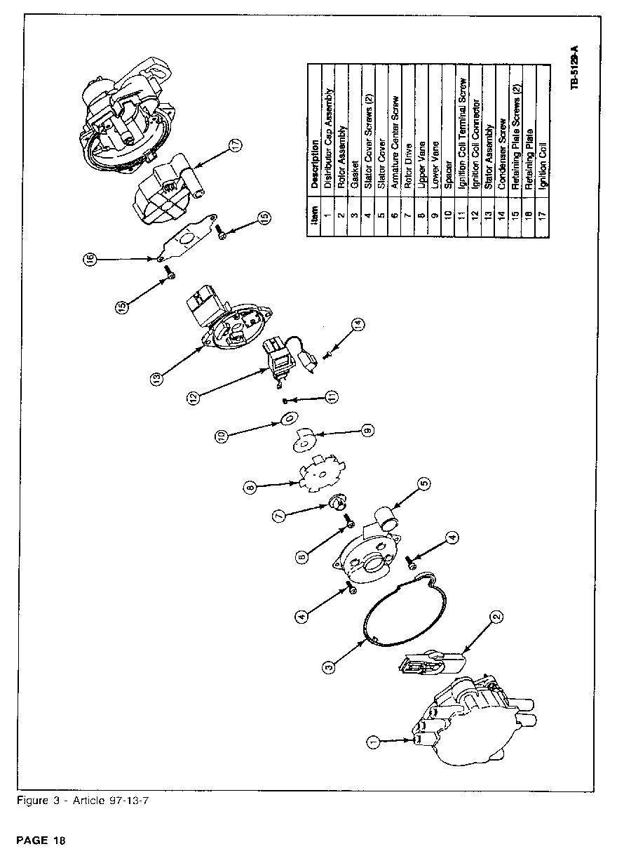

04 апр 2006 17:03
катушка может быть прямо в трамблёре
трамблёра.gif [24.23 ]
05 апр 2006 20:31
Проверил конденсатор, установленный на трамблере - он пустой, т.е. заряд не держит. Проверял не сам - электронщик. При мне взял другой, на такую же емкость - на нем есть реакция. На моем же полный ноль. Возможно просто от времени...
Отсюда вопрос: Может ли быть полное отсутствие искры из-за конденсатора?
После долгих вчерашних мучений выяснили следующее: ремень ГРМ не порван, бегунок крутится, кодов ошибок нет, искры то же нет. :D
Трамблер сняли, предварительный анализ (не проффесионалом автоэлектриком) показал, что на обмотках катушки сопротивление похожее с описаловом, крышка живая, бегунок живой.
Теплится надежда, что это все только из-за конденсатора - у кого в практике такое было?

06 апр 2006 08:15
2 Николай74,
извини - я лоханулся, конечно, центрального провода нет. Катушка в одном корпусе.
По опыту совковых машин - без конденсатора не заводится.
Никаких предохранителей в системе зажигания нет.
Конденсатор можно для пробы использовать любой до 0.5 мкф на 400 в. (бумажный, и т.д. только не электролитический - электрик это должен знать)
