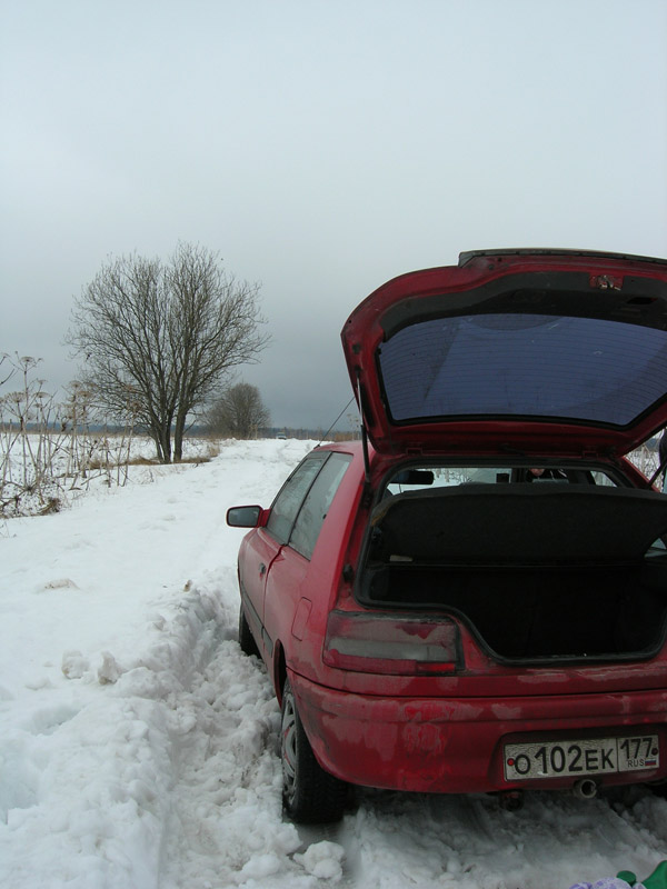

Недавно обнаружил пренеприятнейшую штуку .... После поездки на дачу и толканий по снегу, достававшему по краям колеи до порогов - стал немного тяжелее ГУР. Кстати, попутный вопрос: я не так давно на МАСе - насколько там легкий ГУР в сравнении, скажем, с волгой или вольво-940??? просто у меня нужно приличное усилие чтоб его крутить... Может, это субъективно, но факт !!! Просто у меня первая МаССда!! Оговорюсь сразу, ГУР не течеТ !!! И второе: После той же поездки в двух положениях руля - причем исключительно при повороте колес на месте - когда "почти совсем влево" и "почти совсем вправо" - раздается такой неприятный удар - как будто стабилизатор слетает с сайлент-блоков и бьет железо об железо... Кроме того, на "лежачем полицейском" при проезде немного под углом стойки (или стабилизатор) тож отзываются противным "БЕНЦ" ..... Что мог повредить, или вообще ваши предположения, друзЬя - МассдоводЫ ??? Кстати, как я "сел" в снег смотрите в форуме фоток "Как я сел на даче!!!" )))
