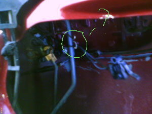

Посмотрел поиск. Моей ситуации нет. А тема такая: от сигнализации все двери и багажник закрываются. А вот от нажатия на кнопку водительской двери нет! То есть закрытся изнутри можно только тупо нажав на все кнопки, как в жигулях. Собрался менять акустику, поэтому решил снять впервые обшивку и изучить содержимое, посмотреть в чем же дело. Теперь, после полутора часов возни это вопрос принципа! Ситуацию я не исправил.
Сняв обшивку я обнаружил два жгута проводов, один идет к электрооткрывалке-закрывалке двери (замку), другой (4 провода:2а черных и 2а белых) идут выше. И если черные подходят к микрушке, которая крепится на ручке с внутренней стороны. Не ясно зачем она нужна, но включается она когда дергаешь за ручку, за что она отвечает я так и недопетрил. Но вот еще два провода (белые) неожиданно обрываются. И рядом нет ничего похожего на, то куда бы они могли коннектится. Это настораживает. У кого какие мысли?
А еще такой вопрос: нахрена нужен полиэтилен под обшивкой? Чтоб она не мокла если в двери водичка? Думаю убрать его и заклеить дырки чем нибудь более плотным.
Комментарий к файлу: Зелененьким обозначены вышеуказанные проводочки

Проверь предохранитель ЦЗ. Сигналка обычно подключается в обход него (предохранителя), поэтому от нее работает, а от самой кнопки нет.

проводки могут быть от чего-нибудь другого, например стеклоподъемников, если их нет, подсветки замка и т.п.
а с ЦЗ когда у меня блок таймера центрального замка барахлил (при закрытии постоянно дергал замок вниз) я сам вынимал предохранитель ЦЗ и от сигналки все работало.
А предохранитель посмотреть - самое простое, и лазать никуда не надо, о проводках разных задумываться :)

фигня в том, что я не вижу потребителя вконце этих проводков, а предохранитель гляну обязательно

Может быть установщикам сигнализации было лень искать, где подключить ЦЗ и они отрезали упраляющие провода от водительской кнопки.
По-моему микровыключатель отвечает за подсветку замка двери (днем её может быть не видно).

по идее сигнал идёт от моторчика водительской двери. если закрываешь водительскую дверь, то контакт в моторчике замыкается, сигнал идёт в релюшку ЦЗ, та чувствует, что водительскую дверь закрыли, и закрывает все остальные.
по-моему так.

Slava626, микрик на ручке двери зажигает лампочку подсветки замка зажигания и лампочку подсветки личинки на водительской двери. Провода с микрика идут на реле под торпедой, на нем TIMER написано. 2 свободных провода это от лампочки подсветки личинки. Она крепится сверху на скобку, которая фиксирует личинку в двери. Вполне возможно, что предыдущий владелец выкинул ее :) Пленкой закрывают, чтобы пыль в салон не проникала.

Slava626, у тебя в водительской двери штатный электро замок или ставили дополнительный? У меня на водительской двери электрического замка не было, просто микрик, который давал команду открытия-закрытия остальных дверей. В любом случае, надо смотреть, ибо из твоего описания не очень понятно, а по фотке толком ниче не определишь :( Когда сигналкой закрываешь кнопка на водительской двери опускается? (извини за банальный вопрос :D )
