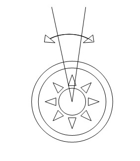

And626GE92,
Комментарий к файлу: теперь понятно, ток угол конечно меньше
1.jpg [ 12.92 | Просмотров: 2161 ]
13 апр 2006 09:11
Lexx, люфт именно но оси вращения

T 977, в указанных углах болтание колеса называется вращением :)
все равно ничего не понял....
