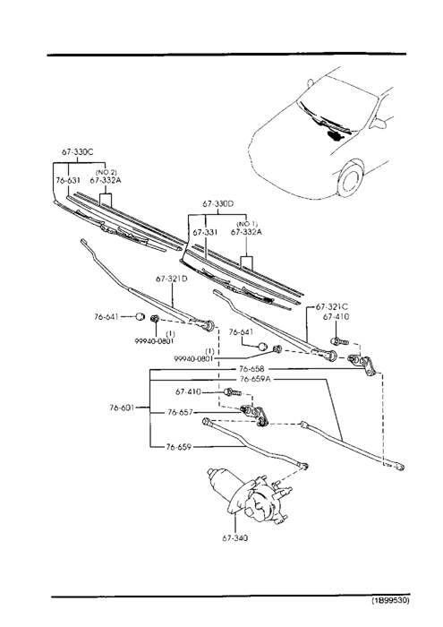

а вообще возьмись рукой за дворник и попробуй его покачать по направлению движения. Сильный люфт сразу выплывет. Если дергаться будут оба, то люфтит в шарнире рычага от моторчика. Если люфтит только один - шарниры на рычагах поводков. :)
Хотя лучше всеравно разобрать и посмотреть.
Я когда смазывал (скрипели сильно во втулках), с разборкой и сборкой справлялся за 10 мин максимум.
Картинка вот:
.gif
.gif [ 31.94 | Просмотров: 2814 ]

У меня вроде как оба люфтят, это не говорит о том, что в один прекрасный момент они перестанут работать? :(
Попробую сегодня посмотреть, что там. А смазывать обычным литолом нужно?
