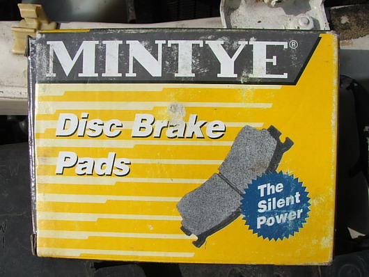

28 апр 2006 21:16
Рекомендую- не пожалеешь.Если конечно найдёшь.
DSCF0066.jpg [ 87.77 | Просмотров: 1607 ]
