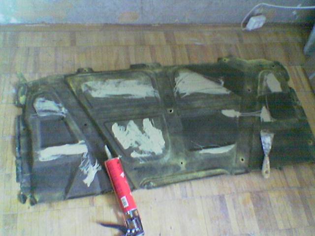

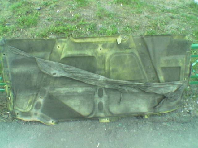

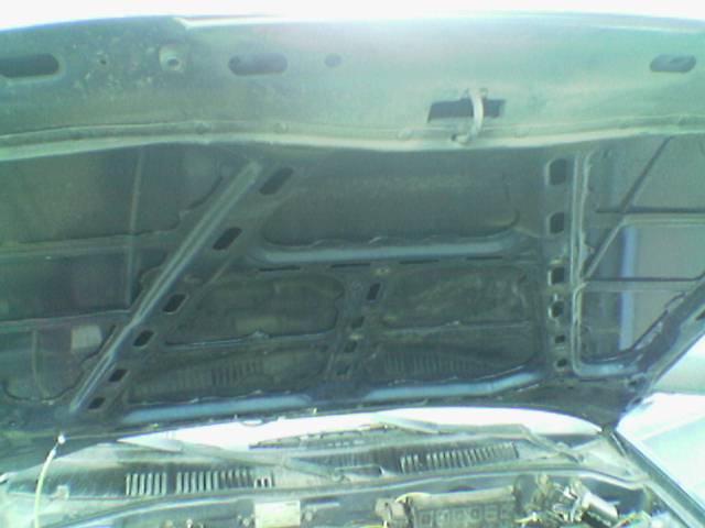

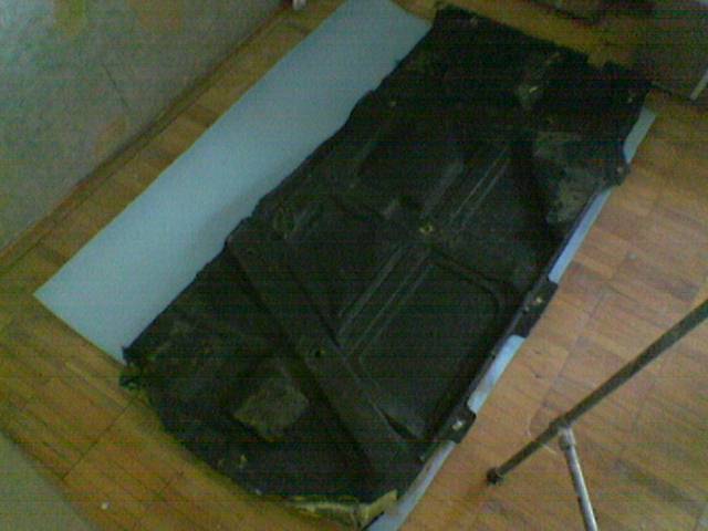

Занесла меня нелегкая на строительный рынок (ремонт у меня дома). Ходил, бродил, разную фигню покупал. Уже порядком задалбался, как вдруг, в одном магазине увидел тепло экраны для стен. Почесал репу и решил, почему нет???
Купил два погонных метра (именно так это называется) и поехал домой. Приехав, отдал все рабочим, прикрикнул на них, а сам пошел снимать обшивку с капота.
Снялась она легко, главное аккуратно, чтобы не сломать крепеж.
Поднялся с этой хренью домой, на меня как-то странно все покосились, еще раз прикракнул и расположился с ней на полу.

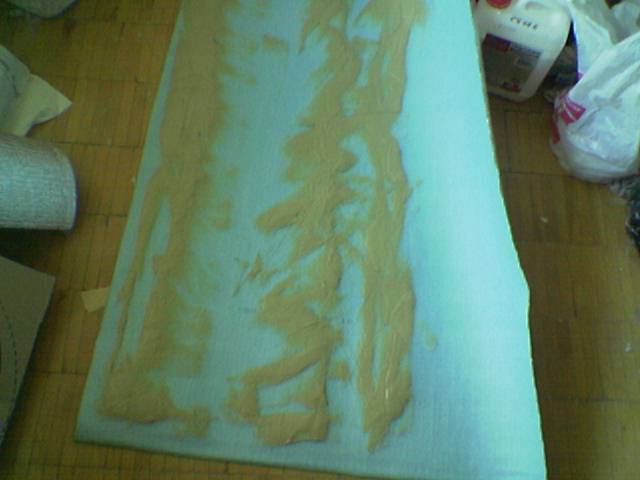

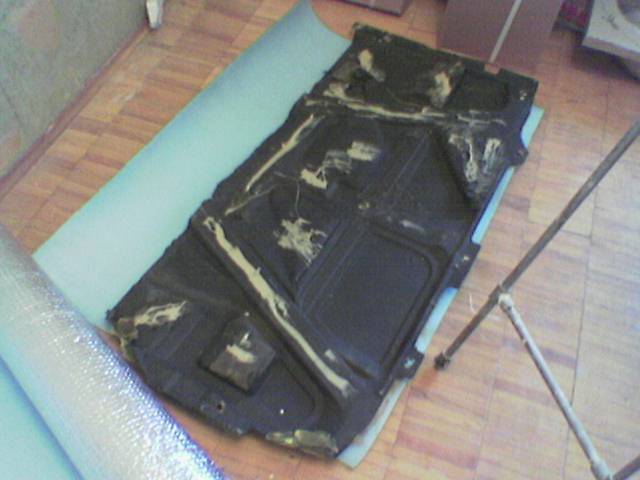

Вырезал одну сторону, сделал её на 10 см длиней, чтобы достала до самого конца капота. Намазал все жидкими гвозьдями (после чего не хватила одного тюбика и пришлошь ехать покупать еще) и приклеил.

Комментарий к файлу: Это собственно обшивка

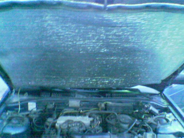

02 май 2006 14:58
Всю процедуру повторил и с другой стороны.
Поставить на место в двоем не составило труда (главное заранее дырки проделать).
Местами штатный крупеж оказался коротковат, использовал крепеж грепления задка от ТАЗ-2111, все встало отлично.
Оказалось он еще и звук глут!!!!
Вот теперь думаю нафига??? Хотя открывал капот возле авто магазина, все заглядывали, хотели, наверно, обнаружить там двигло от самолета.
Так что теперь под капотом у меян все блястит..
