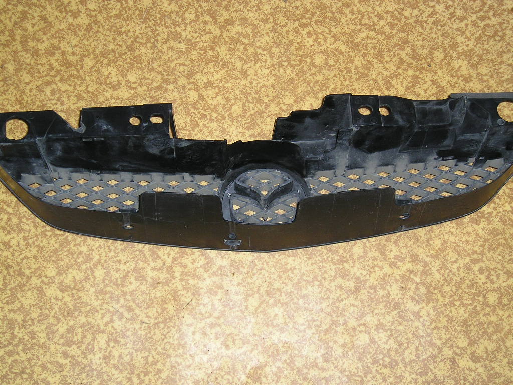

сними решётку и пофоткай со всех сторон (изнутри) , придумаем чтонить .

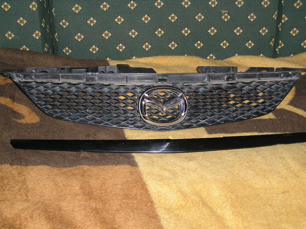

07 май 2006 14:46

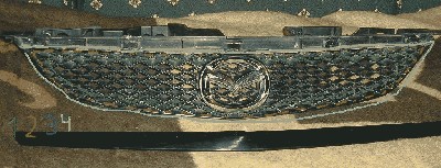

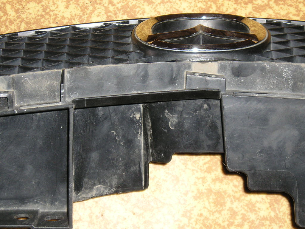

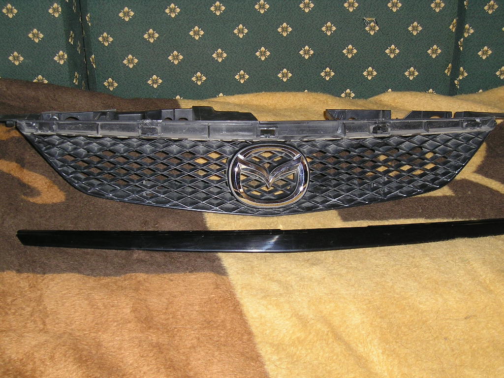

Вот соппсна решёточка...
P1010109.JPG [ 183.16 | Просмотров: 1682 ]
Комментарий к файлу: Вид сверху увеличенный
P1010107.JPG [ 173.38 | Просмотров: 1676 ]
Комментарий к файлу: Вид спереди
P1010104.JPG [ 183.54 | Просмотров: 1683 ]
07 май 2006 17:27
Сообщений: 712

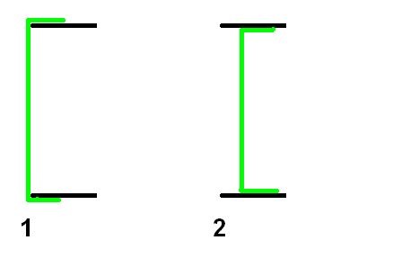

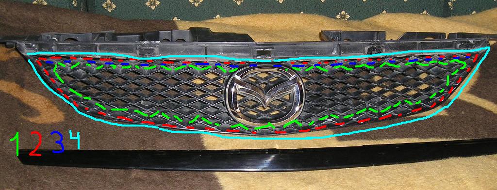

1 Надо выпиливать соты в самых удобных местах
2Потом оставшиеся от сот краешки либо пыплавлять либо лезвием отрезать
3По верхней линии шильдика полка идёт там трудновато будет спиливать соты
4Когда всё отпилиш вышкури места отпила по кругу (чтоб гладенько всё было)
Ну и сетку крепить уж как сам захочеш или (1) сверху заверни или (2) согни краешки вровень по дырке и вклеивай на прозрачный клей (хол сварка) .
