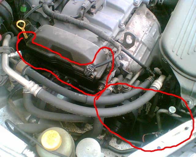

заметил, что в районе шкивов, начиная сверху с клапанной крышки все в масле.
и даже разбрызнуто до фар - вращающимися шкивами
подтянул болты крышки
все равно все в масле.
посмотрел внимательнее - заметил низкий уровень АТФ в гуре. было в норме точно, не так давно.
по цвету того, что разбрызнуто - это АТФ.

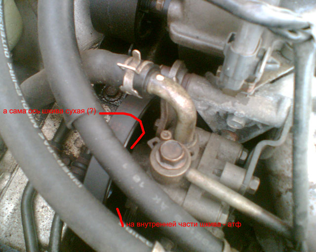

начал глядеть - шкив гура изнутри - в выемке атф собралась
хотя сама ось - сухая.
откуда может течь, если это все же атф из гура?
dvig2.jpg [ 69.74 | Просмотров: 4386 ]
Комментарий к файлу: отмечено, что выглядит "мокро"
dvig1.jpg [ 42.26 | Просмотров: 4385 ]

Уверен что это АТФ?Был случай с трещиной корпуса насоса,но скорее всего сальник или место соединения трубок подтекает.

У меня такая же картина была, оказывается треснула на изгибе мет. трубка высокого давления. Причем сверху было абсолютно не видно трещины. Заварили, стало ОК.
Может на фото та же проблема. Там трубка от насоса тоже мокрая.
18 май 2006 10:26
Увы! Тогда бы на шкиве изнутри откуда бы АТФ скапливалась? К тому ж я своими глазами наблюдал как ее оттуда, из-под сальника давит..... :(

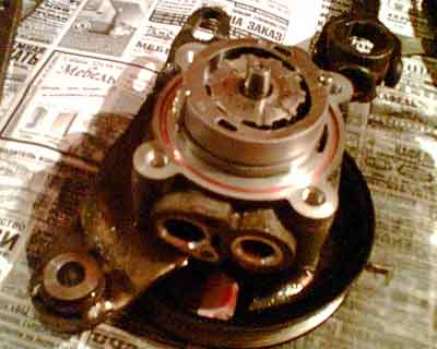

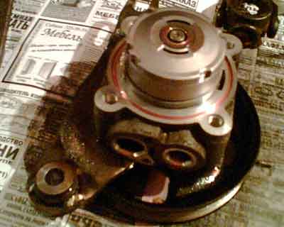

Вот здесь выложил отчет о разборке насоса ГУР. Кому интересно - смотрите! :)
http://forums.auto.vl.ru/showthread.php?t=57990
22 май 2006 08:33
Сообщений: 1445
поменял сальник в насосе гура.
в общем, все просто, если иметь тиски. если не иметь - то на уже снятом насосе трудно отвернуть болты крепления кронштейна и самой крышки.
поэтому одел насос обратно на двигатель, и там уже стронул гайки.
внутри все сложно и непонятно. ;)
перед сальником вала (который тек) сделана полость и дырка, думаю для отвода жидкости при наличии давления. т.е. сам сальник давление держать не обязан(логично)
пока не течет ;)
gur1.jpg [ 12.69 | Просмотров: 4092 ]
gur2.jpg [ 14.04 | Просмотров: 4095 ]
