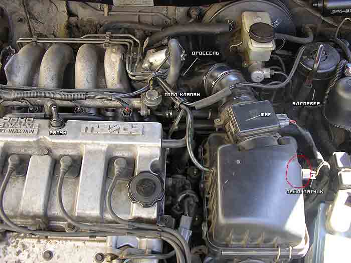

ВОПРОС. зачем вообще нужен датчик температуры поступающего воздуха?
Как и при какой температуре он работает? Что с ним может происходить холодной и влажной ночью? Можно ли его почистить как?
Он вкручивается прямо в корпус крышки воздушного фильтра и выглядит как пластиковая черная палочка 1-2 см длиной и 4-5 мм в диаметре.
Перед MAFом стоит датчик температуры поступающего воздуха (хотя помануалу он стоит в машинах 98 года! А у меня машинка 95!)
Снимаю с него клеммы - а комп не выдает ошибок.
Но причина не в этом. Все проверил на предмет белого дыма при холодных ночах. Если ночь была теплая - выброса белого дыма с утра - нет, как только ночь была холодная - белый дым обеспечен. не конденсат - а клубы белого дыма пахнущего СО и бензином. через 5-10 секунд после появления - пропадает. и потихоньку начинается конденсат, быстро растворяемый в воздухе. И в течении дня выхлоп прозрачный как стекло.
возможно у меня датчик - того..... И еще свечи иногда заливает на холодную.... Думал лямбда - нифига - все работает....
ЗЫ. ЕГР заглушен, Лямбда 100% рабочая, МАФ 100% рабочий, датчик ХХ - норма, датчик температуры ОЖ - норма.
Вот на фото главный подозреваемый обведен красным.
Комментарий к файлу: маська инсайд
IMGP1914.jpg [ 29.5 | Просмотров: 4311 ]

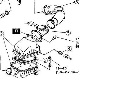

Датчик 4 на схеме?

Датчик 4 на схеме?
нету схемы....

shveps_dpz писал(а):
Fed писал(а):
Датчик 4 на схеме?
нету схемы....
вчера была :(
4.JPG [ 19.57 | Просмотров: 4160 ]

Сообщений: 940
Он самый под номером 4. сегодня снял его подержал в руках, согрел - смотрю сопротивление уменьшается - значит думаю работает. буду копать дальше. Следующий подозреваемый - клапан принудительной вентиляции картера. Возможно также что в картере создается повышенное давление и он не справляется , либо сетка маслоотделительная под крышкой клапанов засрана и маслянный туман попадает во впускной. Но вообще из сапуна нехило газы картерные выходят!!! Че может быть? Кольца меняли....
