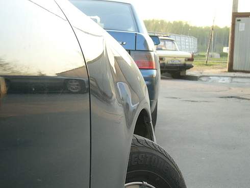

Почему такое неуважение к окружающим?
Когда ты ездишь или паркуешься - то уважаешь всех автолюбителей на дорогах - соблюдаешь правила, чтобы не создавать аварийные ситуации для других участников движения, любой маневр или перестроение сопровождается включенным поворотником, чтобы не вводить в панику любого участника движения, аккуратно паркуешься, чтобы не поцарапать чужое и свое авто, аккуратно открываешь двери, чтобы не стукнуть чужое и свое авто - короче ты аккуратно относишься к людям, а к тебе, порой, наплевательски....
Таким образом я уже полужил 8 царапин на своем авто (не помоей вине) - какие чайники не умеют вписаться в поворот, вписаться в парковку, или просто двери открывать аккрутано не умеют..... Но это ладно, царапины, но на днях мне промяли крыло (с_ц_у_к_а), слов просто нету - авто стояла, никого не трогала, кто-то сдавал задом (кажется джип, остался отпечаток без царапин от его заднего навесного колеса), и продавил крыло - за что спрашивается? Ну развернись в другом месте (места полно), или сделай еще пару движений "туда-сюда" и спокойно развернешься...

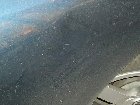

Места много было, чужое место не трогал (нет таких правил у нас).... Просто кто-то разворачивался (у нас 2 джипа стоят во дворе - один из них) - по следу, по отпечатку, по высоте и ширине - точно их колесо!

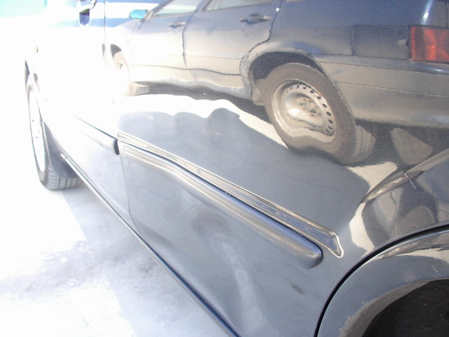

А вот и мое фото :(
Комментарий к файлу: Качество фото не очень, но что есть, то есть. Плохо, что замято ребро :(

Scald-SPb, соглашусь, что новая дверь - в 100 раз лучше рихтованой, но мне кажется, что ты обратился не в тот сервис. Такая вмятина правится на два счета - ребро жесткрсти - роли не играет.
