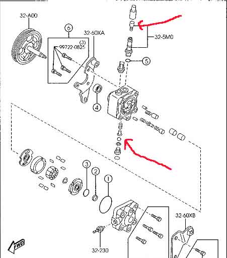

еще заметил: руль стоит прямо, если его немного отклонить - появляется шипение, как при выкручивании до упора, только слабее и тише. Это ведь в ГУРе клапан шипит? Где именно и как его возможно посмотреть? Причем, когда снимаю проводок с ГУРа - шипит немного слабее. Руль в обоих случаях вроде примерно одинаково подклинен (т.е. не возвращается сам)
попробуй посмотреть сдесь
image.jpg [ 49.63 | Просмотров: 4735 ]
07 июн 2006 06:38
ок, попробую. Это называется перепускной клапан?

разобрал опять, и вывинтил указанный выше клапан - звездочка Т25
промыл-продул, собрал. его можно закрутить, а можно недокрутить. от этого меняется усилие пружины. я, как мне кажется, закрутил чуть сильнее чем ранее.
