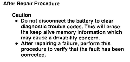

А как вы прокоментируете это?

goga, Прокоментировать? Пожалуйста! Это вырванная из контекста фраза. А еще там наверняка через строчку написано "обратитесь в ближайший сервисный центр". Чего не обращаемся? Скорее всего там окажут "квалифицированную помощь по диагностике и ремонту Вашего автомобиля" :ROFL:

goga, попробую и я прокомментировать.
Не отсоединяй батарею для сброса кодов ошибок. Этим ты уничтожишь актуальную информацию, которая может пригодиться для предотвращения возможных неприятностей в пути.
А вот после устранения конкретной неисправности это можно сделать, чтобы убедиться, что баг устранен.

какая-то энергонезависимая память у бортового компа
ROM - read only memory. Прошивка. Ниче другого там нет. Если бы была, как минимум стояла бы Li-Ion батарейка. Насчет магнитной памяти сомнения еще больше. После сброса питания статистика начинает набираться с нуля.

-=ЕвГений=-, а про бэкап питание на фарадных кондеях не слышал? Ну разбери видак какой-нибудь из недревних - увидиш. Еще EPROM существует (это так, для общего развития) и много других перепрограммируемых ПЗУ... Что именно стоит в масе хз - не разбирал, но про то, что отключением АКБ стерли что-то страшнее настроек приемника не слышал. Скорее "стерли" неправильным под/отключением. А что точно там есть - это таблица коррекции (обучения), которая заполняется после сброса ее-же любым способом и если внимательно талмуд почитать, то там есть и процедура обучения после сброса.
