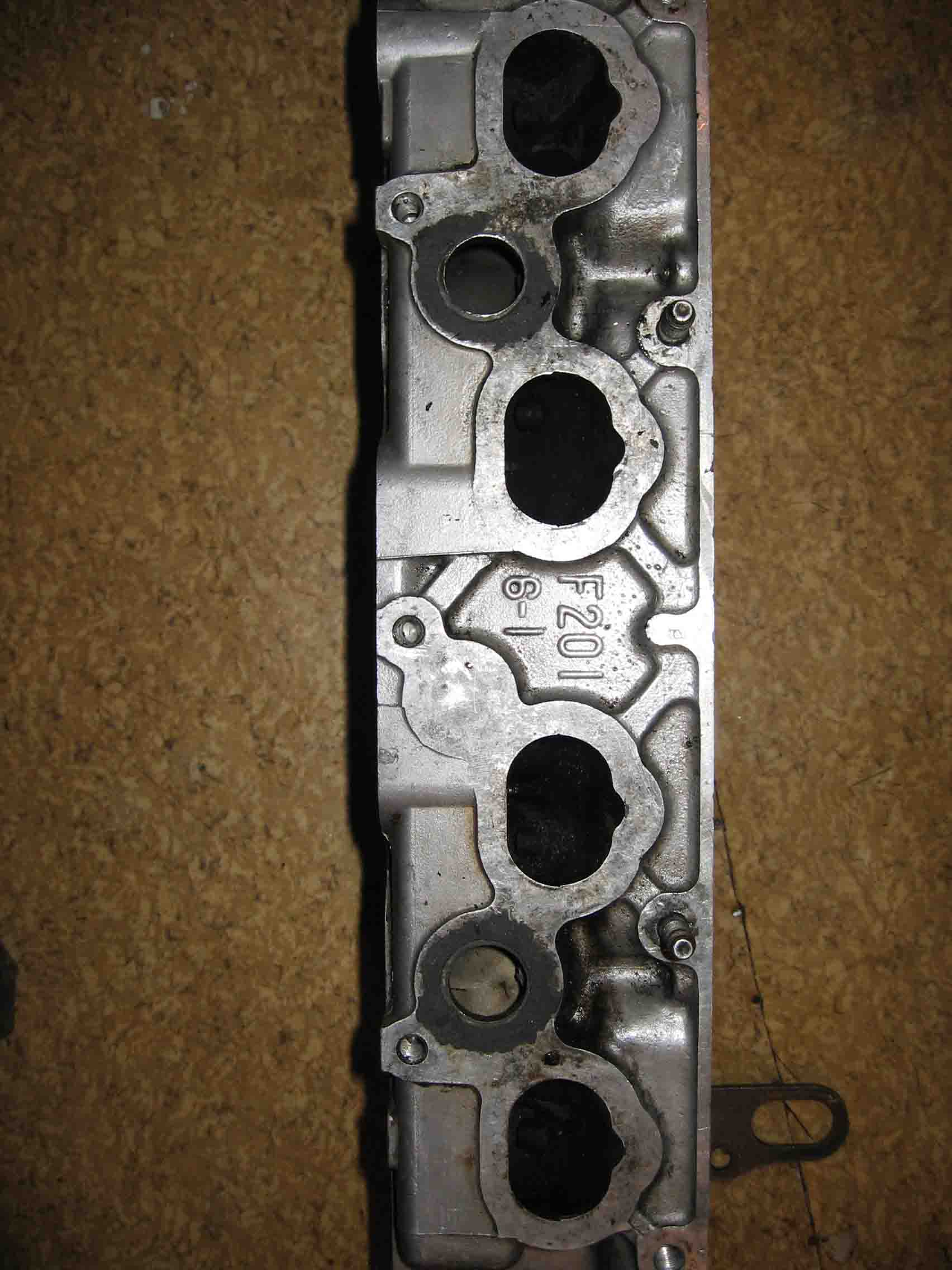

Купил на замену от F2 12кл инжектор.
Разные впускные, по крепежу одинаковые, но впускные отверстия другой формы и нижних маленьких нет.
Если на моем впускном эти отверстия замазать, что будет?
Комментарий к файлу: от F2
F2-впуск.jpg [ 135.54 | Просмотров: 1674 ]

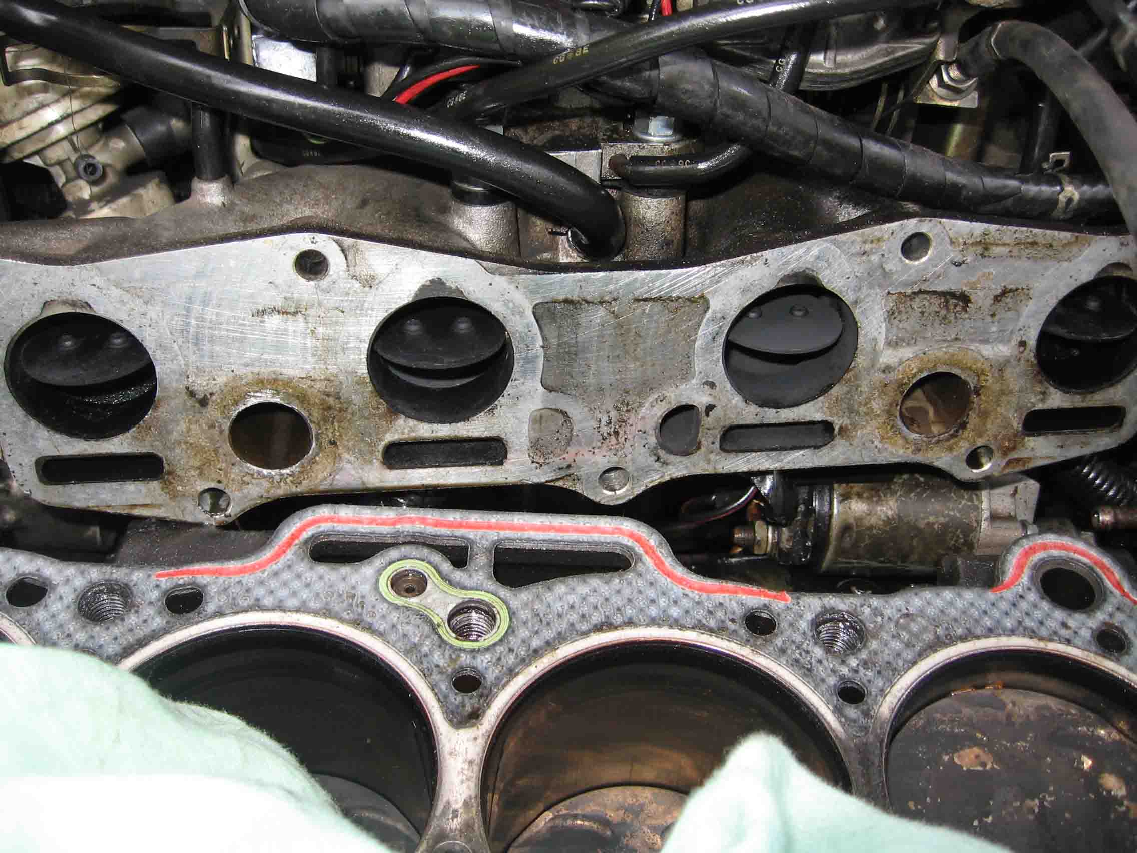

Комментарий к файлу: от F8 впускной с какими заслонками(закрываются от диафрагмы-срабатывает от фигни на перегородке м/у мот. и салоном)
впуск(F8).jpg [ 175.49 | Просмотров: 1677 ]

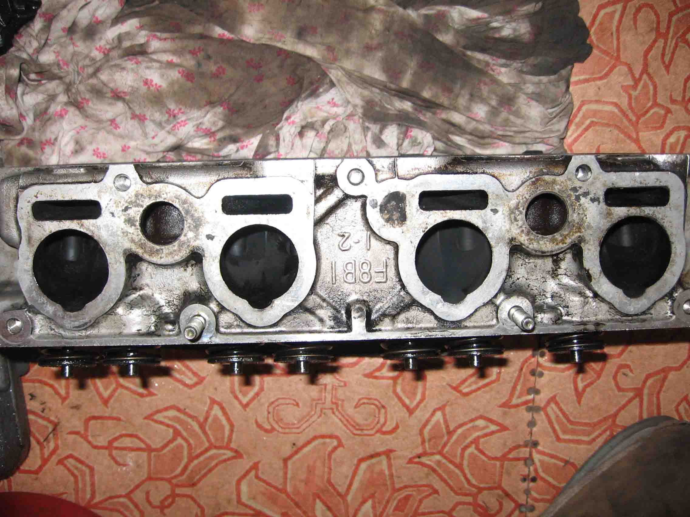

Комментарий к файлу: от F8 c какими-то доп.отверстиями для впуска топливной смеси
F8-впуск.jpg [ 171.96 | Просмотров: 1666 ]
05 июн 2006 17:06
Может у кого тоже F8 12кл, скажите есть такие же заслонки на впуске и и отверстия снизу или нет?
Есть предположение что они при торможении двигателем закрываются, что бы эффективнее оно было :) .
Подскажите пожалуйста, а то сегодня хочу этот ужас совершить (поставить голову от F2 на F8 с впускным от F8. замазав эти нижние(на фото верхние) отверстия!)
Как бы не получилось :o

Чем ты хочешь замазать эти отверстия? Их можно разве что прокладкой сплошной закрыть.
А отверстия похоже действительно для устройства изменения геометрии впускного коллектора.

Получилось!
Вырезал прокладку только с большими 4 отверстиями!
Несколько тысяч км уже намотал! Только теперь нет резкого торможения двигателем при сбросе газа :( .
Раньше полностью отпустив газ на скорости 100км/ч секунд за 10-15 до 60 скидывалась
Сейчас видно заслонки не могут полностью закрыть отверстия (они овальные на F2!)
