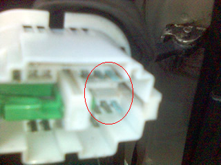

NostromO, Спасибо за участие, и предложение помощи, я думаю еще воспользуюсь :) . Но я тут немного ещё покопался и нашел-таки причину всех неприятностей. :Yahoo!: Проблема заключалась не в проводах, а в контактах на колодке подключения дверной электроники к кузову, - окислились контакты. И соответсвенно происходил сбой ЦЗ (насколько я понял положение открыть/закрыть определяется исходя из сопротивления, т.е. замок для ключа в GF что-то вроде регулируемого резистора. А при окислении как раз появлялось сопротивление в цепи). Видимо конструктивный недостаток, т.к не похоже , чтоб двери до меня кто-то разбирал, однако вода в колодку попала. Вобщем я контакты почистил, посадил на силикон резиновый чехол сверху и всё работает. :Yahoo!:
Комментарий к файлу: Фотка с мобильного, сорре за кач-во.
Kontakt_dveri_mazda_626_GF.jpg [ 31.26 | Просмотров: 2244 ]
