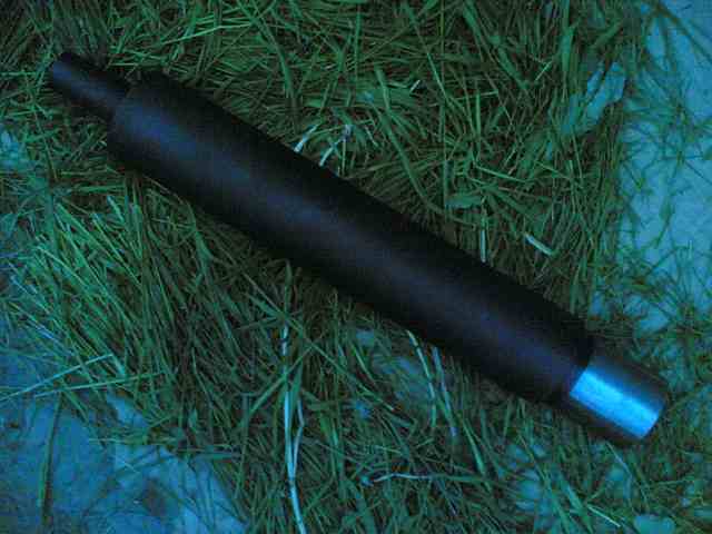

поставил я эту трубу ..Звук прикольный .. и воздух выдувает хорошо .. прямая она , ну а прихода мошности даже и не чувствается .. може 1 % и добавился .. :cry: зато красиво

А кто-то сказал , что при замене глушителя мощность повышается???? :D
09 июн 2006 07:56
Нада всю систему менять :)
Тогда повысится...
Правда, наверное, не почувствуется :)
