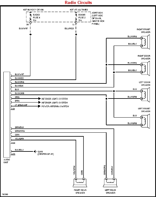

Нашел только подключение магнитолы, предохранителя два
radio.jpg [ 63.68 | Просмотров: 2158 ]
