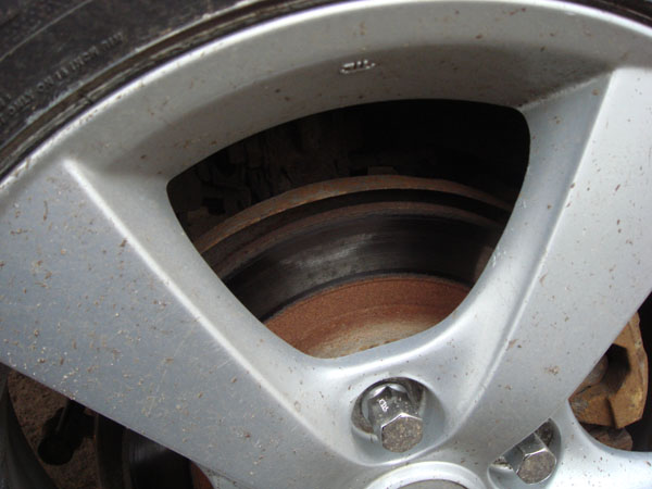

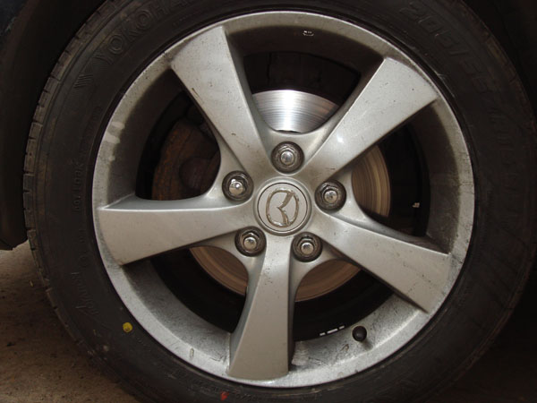

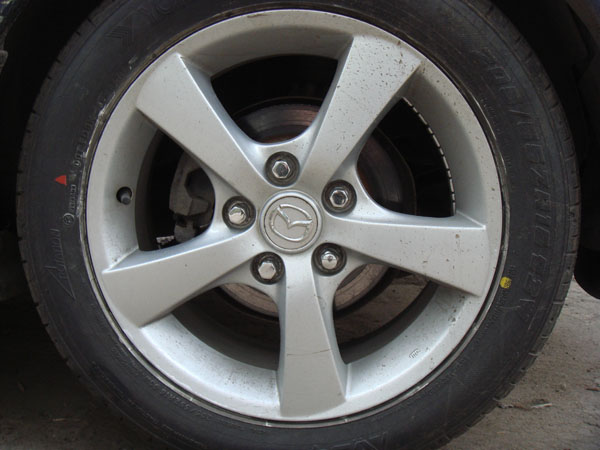

25 апр 2007 18:37
Сообщений: 681
Как и обещал, выкладываю фоты моих тормозных дисков.
Сегодня приехал, передние остывают пощелкиавют, задние можно рукой трогать (рука терпит)
Комментарий к файлу: Передний
DSC00164.JPG [ 68.14 | Просмотров: 4805 ]
Комментарий к файлу: Задний
DSC00165.JPG [ 73.09 | Просмотров: 4801 ]
Комментарий к файлу: Задний поближе
DSC00162.JPG [ 68.42 | Просмотров: 4807 ]

Такая же картина 1 в 1. Делал все - только не разбирал сами цилиндры задние и не трогал регулятор давлений.
