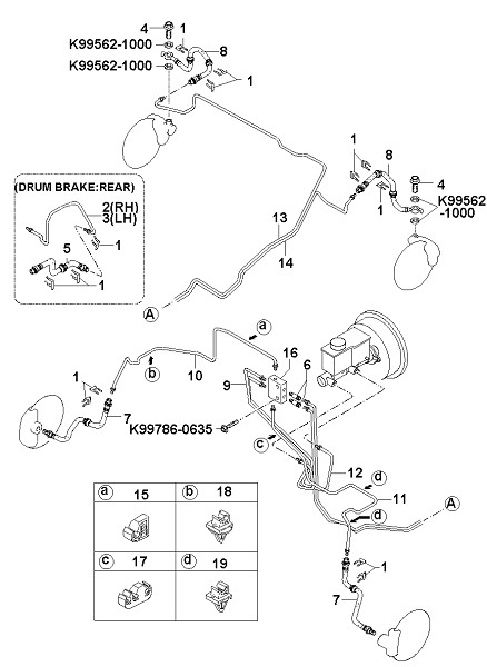

А вот что вы скажете, коллеги про КИашноКларусовские шланги:
0 K9A2 43 980A
0 K9B0 43 980
- это коды по Экзисту. Цена - сказка!
Комментарий к файлу: Позиции 7 и 8
.шланги.gif [ 50.58 | Просмотров: 4922 ]

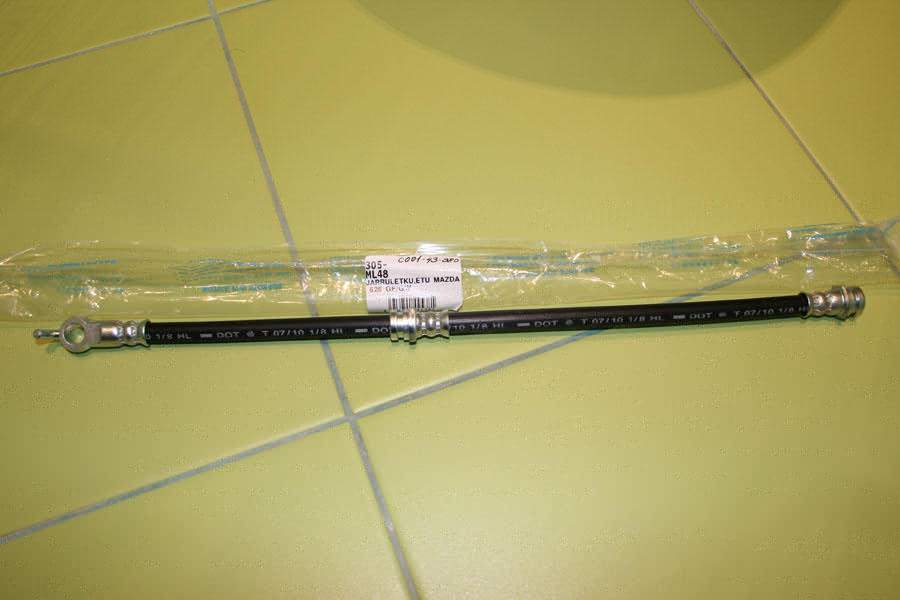

когда меняли ступичный подшипник показали порванную наружную оболочку на переднем тормозном шланге,
порекомендовали поменять в следующий раз,сегодня забрал в магазине шланги,что за фирма не понятно..
на этикетке написано..305-ML48 Jarruletku etu Mazda (перевод с финского,тормозной шланг передний) 626 GF/GW.
на самом пакете надписи на английском и чьи то иероглифы.. 8)
осталось только поменять..
Комментарий к файлу: Тормозной шланг
.шланг.jpg [ 67.96 | Просмотров: 4203 ]
