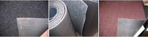

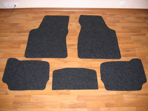

В вобщем получилось оч. прилично - на мой взгляд.
Правда из остатков ничего не нашел и пришлось брать 1 п.м. за 620 р.
Его хватило с головой и осталось еще комплекта на 2! В принципе можно еще куда приспособить.
Комментарий к файлу: Материалов была куча - выбрал 1-й т.к. был самый тонкий, да и понравился больше.
2-й оказался слишком толстым.
3-й фиксированного и маленького размера (готовый коврик) - достаточно проблематично вырезать нужную форму.
Все материалы имеют резиновую осно

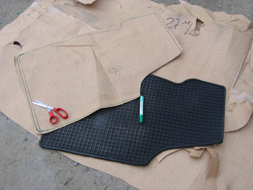

Комментарий к файлу: Подгонял из тонкого картона, который прихватил там же на рынке...
kov_02.JPG [ 32.17 | Просмотров: 3904 ]

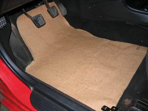

Комментарий к файлу: На месте уже проводилась детальная подгонка.
kov_03.JPG [ 30.03 | Просмотров: 3903 ]

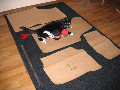

Дальше осталось дело техники, главное иметь острые ножницы, что бы было легче вырезать!!!
После того как всё было готово, стал перед делеммой что делать с краями.
Хорошо конечно нитками под цвет авто (красный) оверложить, смотрелось бы прилично, но под рукой не оказалось.
В общем сделаю позже или вообще сделаю края светящимися красным неоновыми "шнурками".

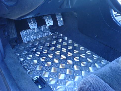

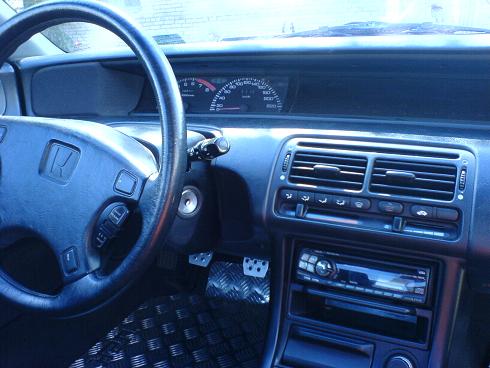

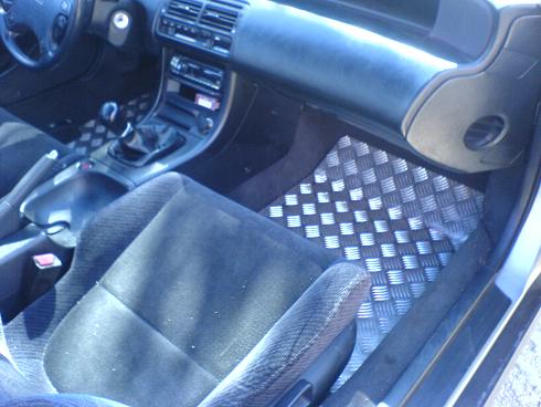

Я себе сделал из рифлёнки коврики-кому надо-тащите материал-сделаю :)

v2k, рассказывай как подгонял. Есть какие нбансы, как крепил?

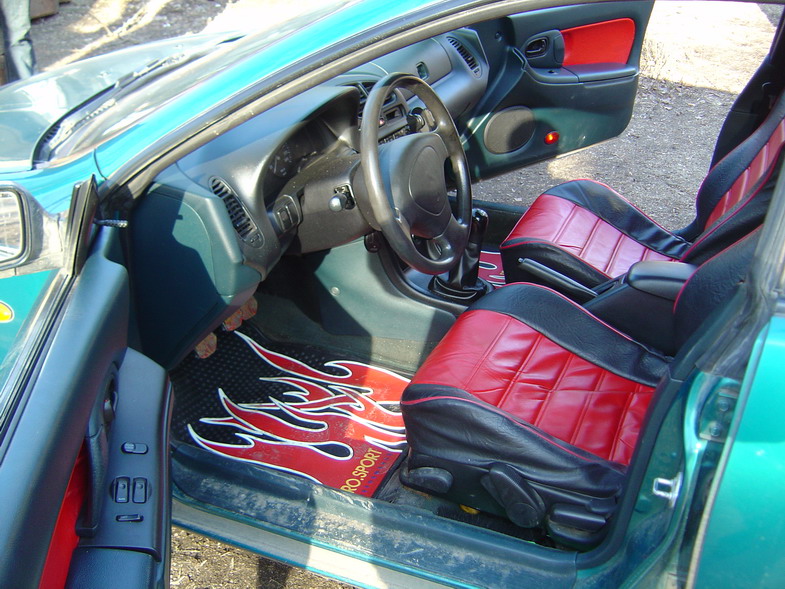

Pro-sport как родные встали.

MoToR, зачет :good:
Сам долго бегал смотрел, предыдущий хозяин на водительском коврике (РОДНОМ) протер дыру. вообщем нашёл, встали как надо, тока вот задние надо резать, тока лениво както, родные лучше намного :)
AKN33, эти я видел, грят подойдут, тока уж больно пёстро для меня.

MoToR, просто померил, начертил в *.dxf, отрезал плазмой и всё-не надо было подгонять :) Ради прикола ник вырезал на водительском :)

19 июл 2006 15:21
v2k,
Супер! А где материальчиком таким разжиться можно??? =)
19 июл 2006 15:37
acid_ice, в магазинах которые железом торгуют. называется профнастил. бери нержавейку тонкую или алюминий. Вырезать проще болгаркой и не парится с поездками и чертежами. а еще проще купить самоклейку износостойкую под профнастил и налепить ее на ленолеум.
