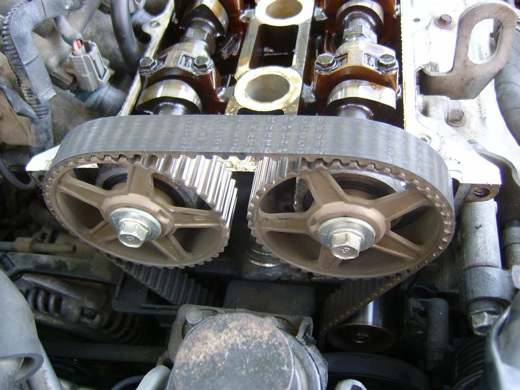

На дальнем распредвале отметка I должна совпадать с E на ближнем, там еще риски есть на звездочках, они должны идти по линии головки блока. Перепутать невозможно, главное на зуб не промазать.
Всё бы не чё но нельзя ли по подробнее и вото по лутше а то на нём не чего не понятно :)
