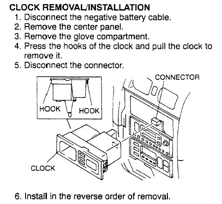

Вот из мануала. Он там на защелках держится.
untitled2.jpg [ 54.2 | Просмотров: 4492 ]
21 июл 2006 13:25
Кстати, если снять магнитолу, то БК можно снять руками без всяких приспособлений.
