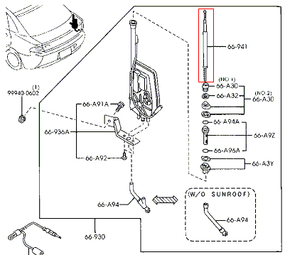

У меня, когда тросик отвалился от телескопа - купил родной ремкомплект в виде телескопа с тросиком (уже соеденены между собой). Разобрал механизм, засунул новый телескоп, заправил тросик и ОПА! РАБОТАЕТ! :D
Стоимость такой запчасти - в районе 900 руб.
Номер детали: B05A-66-A30
_1.gif [ 14.41 | Просмотров: 3511 ]
