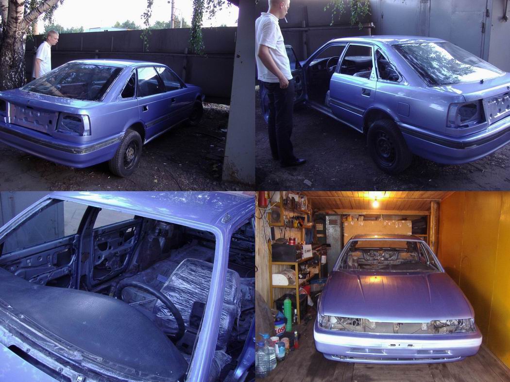

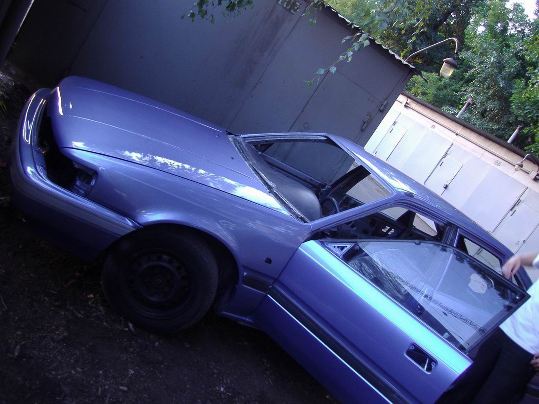

Я недавно как раз (месяц назад) варил пороги и красил машину. Пороги у меня сгнила наглухо, особенно водительский. Днище с виду снизу было вроде нормальное, но когда я снял ковер - понял что попал и причем нифигово. Под передними сиденьями не было живого места и держалось все :shock: на какой то толстой тряпке промазаной жирным слоем антикора. Пригнал я ее к знакомым азикам - эти кулибины посмотрели и сказали что на днище металл найдут, а пороги попросили купить от Москвича 2141. Они их по загибу отрезали и притулили к моей бибике, шов заравняли болгаркой и получилось кстати очень не плохо. Узнавал на разборе - комплект поргов вместе со сливами (задними арками) стоит 300 у.ё. (новые). Комплект москичевских порогов 300 рублей. На фото видно что было и чего стало. Собирать салон замучился %)
Комментарий к файлу: Что было
03.jpg [ 137.86 | Просмотров: 7919 ]
Комментарий к файлу: Чего стало
02.jpg [ 156.19 | Просмотров: 7909 ]
01.jpg [ 190.39 | Просмотров: 7910 ]
