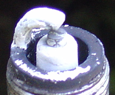

О чем свидетельствует такой нагар? на черном масляном - каплевидный отслаивающийся белый.
пробег на них около 7000 км.

Такой нагар вроде бы о переобогащённой смеси...

У меня свечи последний раз были очень похожи на первый рисонок, немного беловатого цвета, я думал, что все кирдык, а судя по этому описанию, все ok?

антифриз это у тебя на свечах :oops:

Заметил в описании очень интересню вещь про богатую смесь. Что такое "не в порядке процесс запуска или продолжительная работа стартера...". Типа зимой не завелась с первого раза чтоль?

ваще-то и правда на антифриз смахивает. но если не уходит, то...?

И почему тьогда вописалове нарисова белые свечи и написано, что так оно и должно быть?

кристализация на всех свечах такая!
антифриз никуда никапли не уходит, причем если не чистить то этот нагар станет еще больше и больше множественными слоями.

Белый нагар вообщето из-за обедненной смеси(или неправильные свечи- перегрев). Нормальный бывает такого кремового цвета. Но в любом случае хлопьев(кристализации) недолжно быть.

Все свечи? Смени масло значит.
