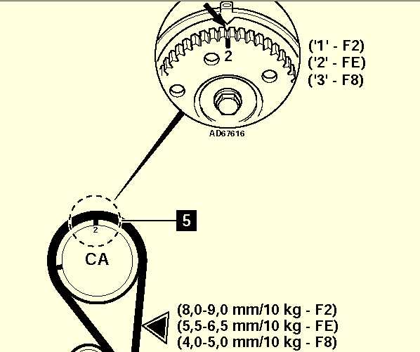

08 авг 2006 20:43
Вот что в аутодате нарисовано
626gd.jpg [ 28.98 | Просмотров: 4576 ]

08 авг 2006 21:46
Мне слабо верится что в Аутодате ошибка. Программой пользуются многие сервисы

EON, :Bravo: :good: единственный правильный и исчерпывающий ответ.
artem, не мути воду.Посмотри на схемку автодаты и всё поймёшь.На разные моторы-разное положение шестерни распредвала.Насчёт шпонки ты прав стопудово!
