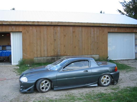

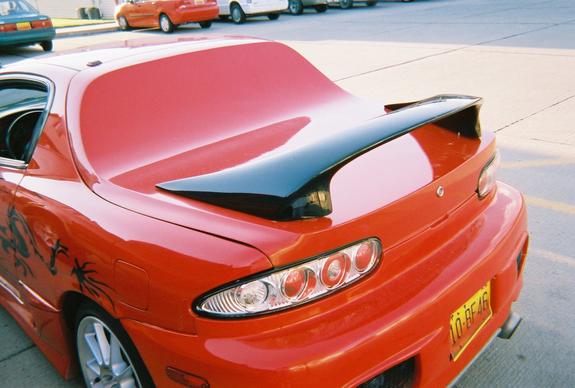

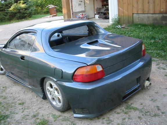

09 авг 2006 21:23
Сообщений: 367
Вoris_MX писал(а):
Дешевле будет кузов переделать, че нить в стиле порше:)
:roll:
170867_95_full.jpg [ 35.4 | Просмотров: 3484 ]
163737_101_full.jpg [ 46.13 | Просмотров: 3483 ]
163737_99_full.jpg [ 36.42 | Просмотров: 3487 ]

Во-во, практически уверен, что это из-за цены :D
