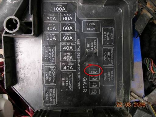

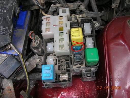

Нашел под капотом. Так на вид вроде он целый. Когда вытащил- увидел , что он перегорел.
Интересно, на крышке предохранитель 20А, а у меня стоит 15А. Наверно поэтому он перегорает.
Вот фотки

22 авг 2006 18:34
Сообщений: 3528
Автомобиль: Mazda Tribute
Баллы репутации: 450
У меня на стеклоподъемники стоял 20А вместо 30А. Он гад не перегорал, но начинал греться и плавиться. Хорошо, вовремя заметил.
