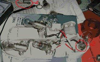

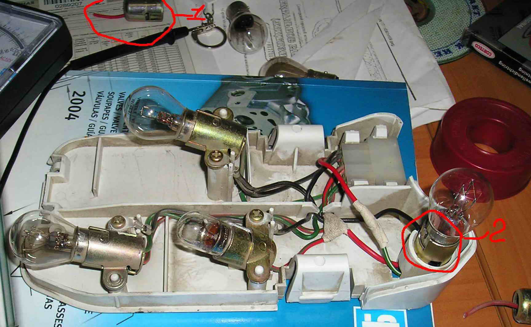

В общем появилась сабжева идея... Заключалась она в том, что по дефолту в задних фонарях при включении габаритов из 3 красных секций корит только 2. Крайние изнутри (которые ближе к госномеру) были задуманы исключительно под противотуманки. В связи с чем было решено установить в эти секции 2х контактную лампочку и подключить второй контакт к габаритам. На бэушке были куплены два 2х контактных разъема от здних фонарей Nissan Bluebird. Они выполнены в виде отдельных пластиковых хреновен со вставленными в них в натяг металлическими цоколями для ламп. Поскольку просто достать их оттуда не получилось, пластик был аккуратно распилен и выброшен. Затем демонтируется часть маськиного фонаря изнутри багажника (это та, в которую вставляются лампочки) после чего вынимается металический цоколь из гнезда противотуманки - цифра 2 :)
Так выглядит снятый цоколь противотуманки - цифра 1. Перед этим провод идущий от цоколя к разъему надо разрезать. Цоколь в гнезде ничем не держится тоже посадка внатяг. Массовый провод тоже не припаян, а вставлен между пластмассой и металлом. Увидете сами при разборке. Дальше ничего сложного нет, собирается все в обратном порядке только уже с новым цоколем. Не забудте предварительно проверить на нем разводку - где какая нитка, что бы не перепутать. Противотуманка должна гореть ярче :) Мне результат очень понравился. Сейчас габарит горит на всю длину поворотника.

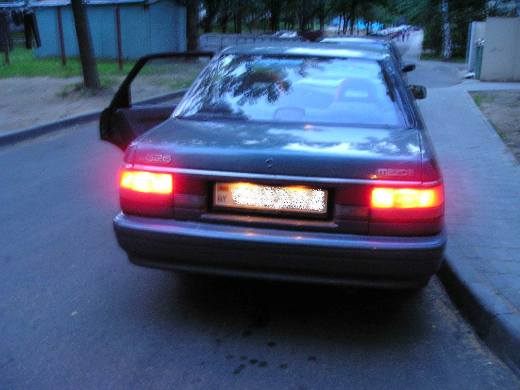

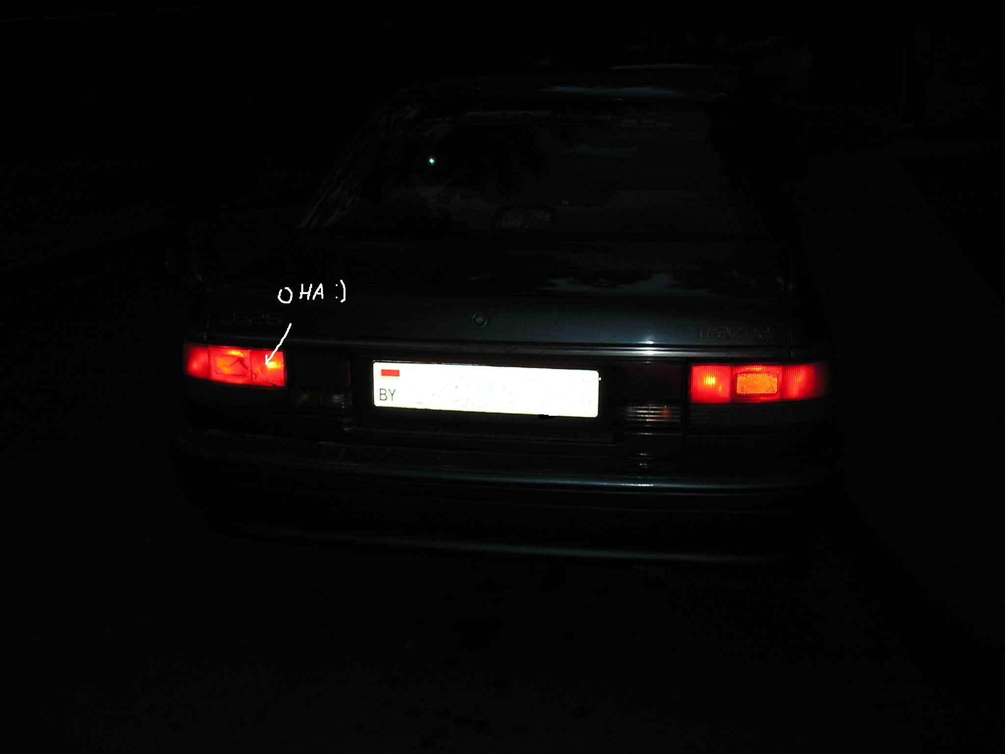

УРА!!! забрал маську! сегодня как стемнеет сделаю фотку и выложу завтра на форум.
18 авг 2006 21:30
Вот одна
P8181151_.jpg [79.4 ]
Последний раз редактировалось md 18 авг 2006 21:44, всего редактировалось 2 раз(а).
18 авг 2006 21:31
Вот вторая
