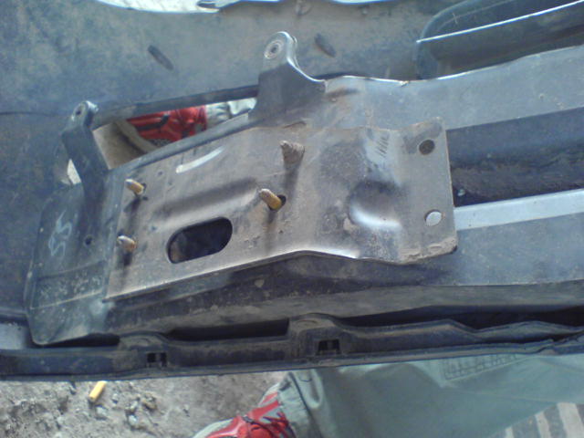

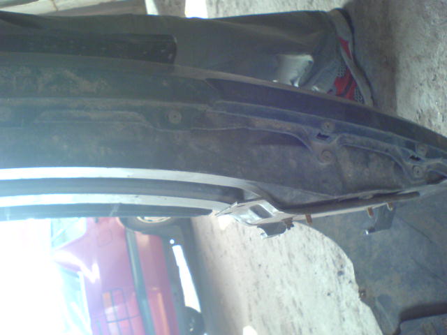

вот сфоткал крепления, там внутри бампера силовой элемент какой-то, а у меня такого небыло..

Во-во. Это как у меня. Черная хрень с кронштейнами отсоединяется от самого бампера. Я когда бампер снимал, то кронштейны с черным буфером вообще на машине оставались, удивительно что тебе в сборе предлагают. Удобная конструкция и надежная (я проклеил между черным буфером и самим бампером толстый слой полиуретана-коврика, так бампер как влитой сидит).
Я думаю место под крепления кронштейнов у тебя должно быть или в крайнем случае шесть дыр просверлишь.

Так дело то в том, что у меня этой хрени небыло под бампером и крепление мне кажеться другое:(

Просто - не подходит - сам видишь, но поставить можно эсли руки не кривые.

Вроде как разобрался- подходит: у европейцев бампер прикручен к лонжеронам через кронштейн из довольно тонкого металла, в лонжерон сзади заложена планка с двумя шпильками и прихвачена саморезом, это меня и смутило: на лонеронах шпильки и на америнском бампере тоже шпильки %) , но как выяснилосчь, если открутить саморез и вынуть планку - то образуются как раз необходимые отверстия для крепления амениканского бампера, на днях поставлю- отпишу

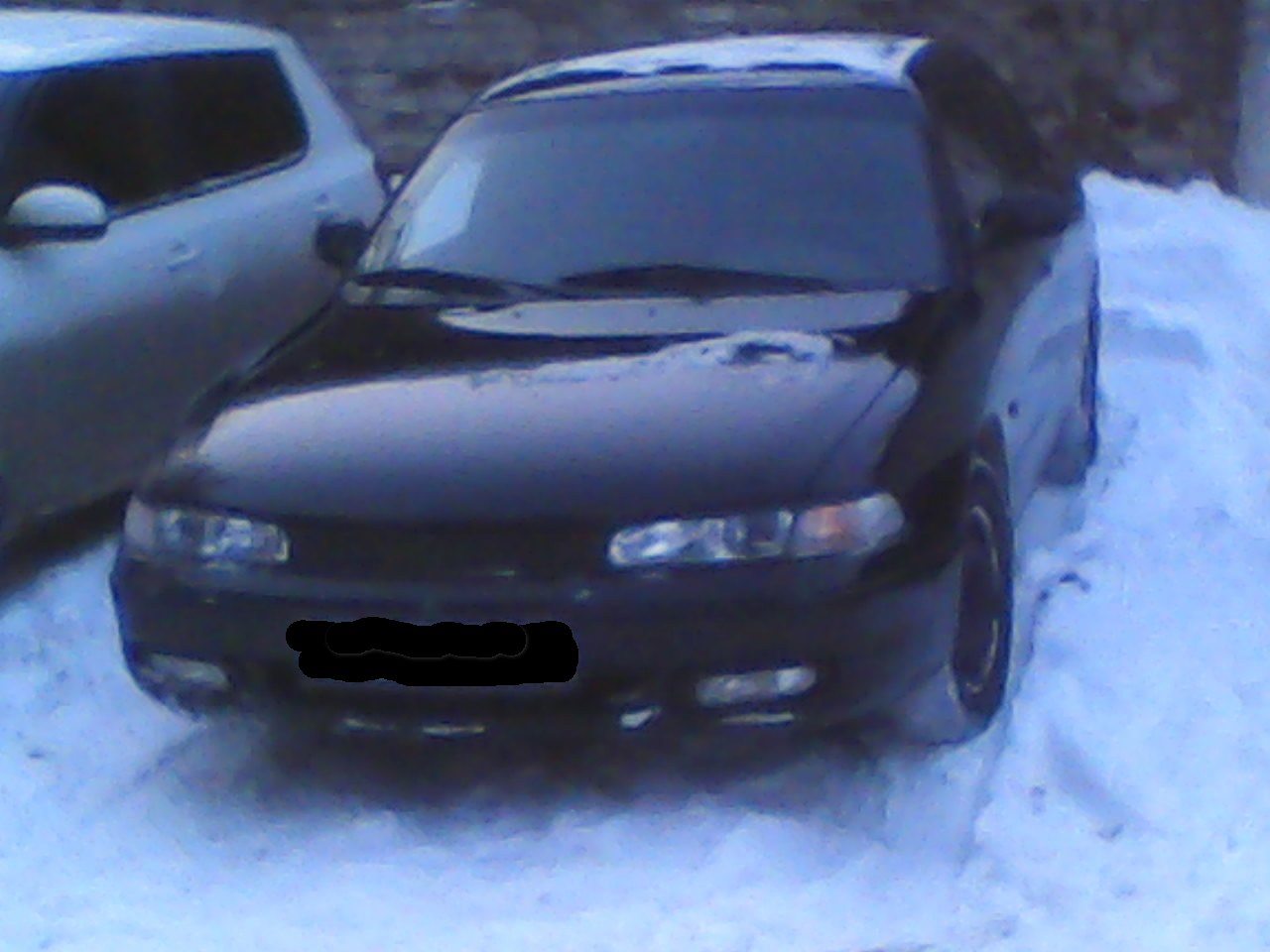

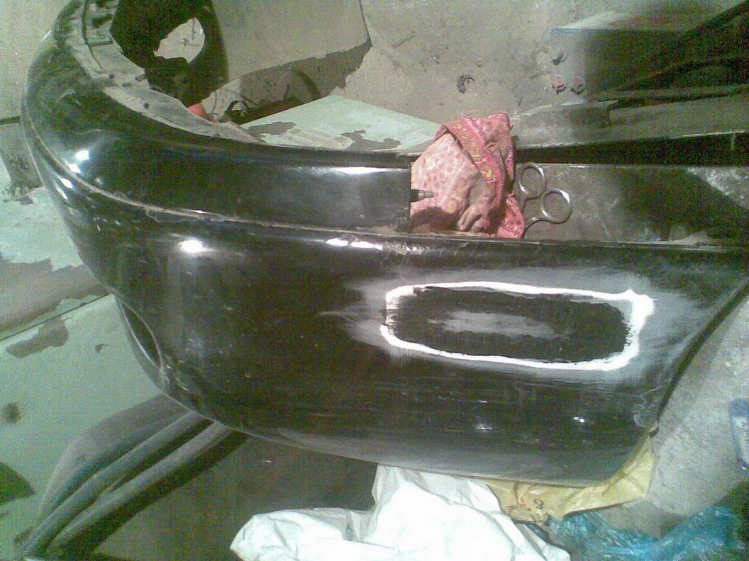

У меня на европейке стоит такой бампер! :good: Бывший хозяин авто заказывал его по причине краш-теста об гараж :ROFL: Заказывал европейский пришёл американский,держался на честном слове! Вообщем,отверстия в нём убрал,был взят усилитель бампера ваз 2112 и вживлён в этот бампер! Раньше просто висел,теперь держится уверенно :good: С виду стал такой-же как европейский,тока юбка с низу у него покороче!!!
