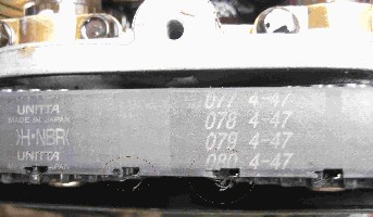

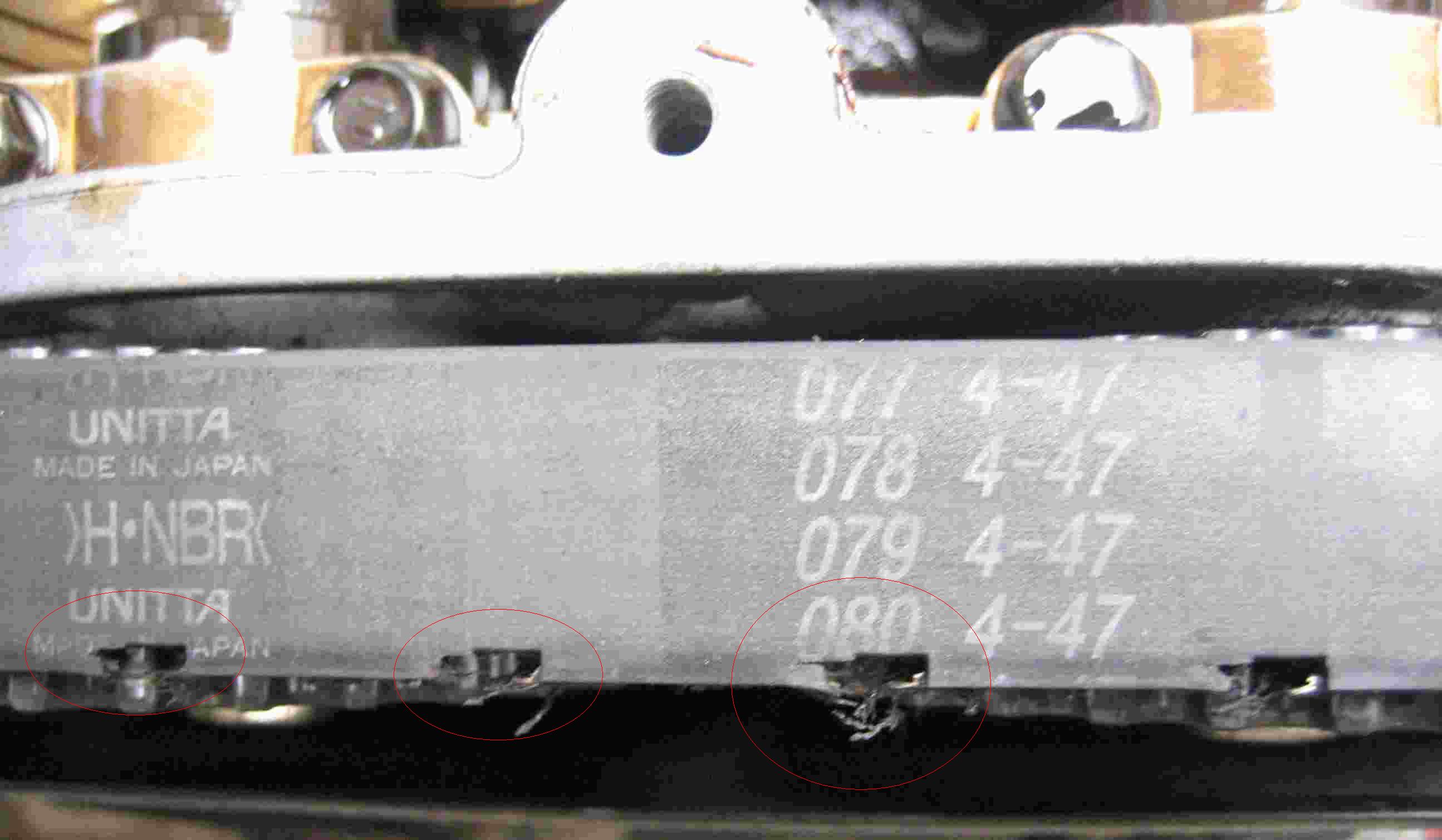

Всем привет!
В общем решил сегодня проверить зазоры клапанов. Снял клапанную крышку и офигел. См. фото.
Ремень менял больше года назад на сервисе.
Через год обнаружил незатянутые болты крепления ГУР. А еще через несколько месяцев вот.
Не могу понять из зачего такие вырезы могут появиться на ремне?
На новом ремне такого нет. Ремень оригинальный.
Надо наверное поменять его срочняком?
belt2.jpg [ 130.47 | Просмотров: 2057 ]

Bassliner, меняй как можно быстрее - капиталка дороже! :wink:

Просмотри внимательно по всему периметру ремня, может цеплялся за кожух или еще за что-нить. Так же возможно, что сильно перетянули при установке, а шестерня на РВ имеет либо выработку в этом месте или изгиб. Попробуй без кожуха завести и на различных оборотах понаблюдать.

Bassliner, через ровные участки рвет, тут либо несоосность валов или натяжителей или еще по какой причине закусывает... РЕМЕНЬ ПОД ЗАМЕНУ, но до замены найди причину (тут я согласен с Вoris_MX, )

Ок, спасибо. Буду смотреть.
Но на обоих распредвалах все культурно-как новые.
Причем вырблено очень красиво если присмотреться, то такое ощущение что были заводские "вырубки" 3x5 мм, а потом еще по 2 мм добавилось, но уже с торчащими нитками.

По-любому смотри, на заведенном двигле - обязательно. Сомневаюсь, что из-за перетяга можно было согнуть валы с шестернями, но - всяко бывает:)))

Может ролик какой то трындит? Задевает за что то это врят ли - надрезы циклические. Смотрим звездочки и ролики.

да, надрезы через каждые 3 зубца.
посмотрю только в конце недели уже...
клапана вроде не гнет при обрыве ремня.
Больше всего боюсь того что собрали неправильно "умельцы" или чо нить потеряли...:(

В общем нашел причину.
Вчера с другом раскидали область ремня ГРМ. И выяснилось, что педерасты - сервисмены перепутали болты №11-376 и вместо 4 коротких родных прикрутили 3 родных и 1 один длинный в детали № 1-371 и 11-408 . Вот он и рвал ремень через равные участки...
