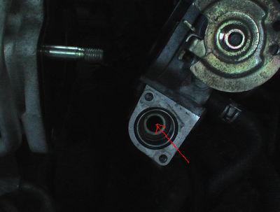

И что находится в этой дырке?
xx.jpg [ 13.7 | Просмотров: 5135 ]
24 авг 2006 16:55
Ещё раз повторюсь... не знаю как на 626... У меня никакого напряжения на клапан не понаётся... его закрывает биметалическая пластина, нагреваемая ОЖ. По фотке у тебя другой... нужно чтобы 626-ые отписались. :Bravo:
