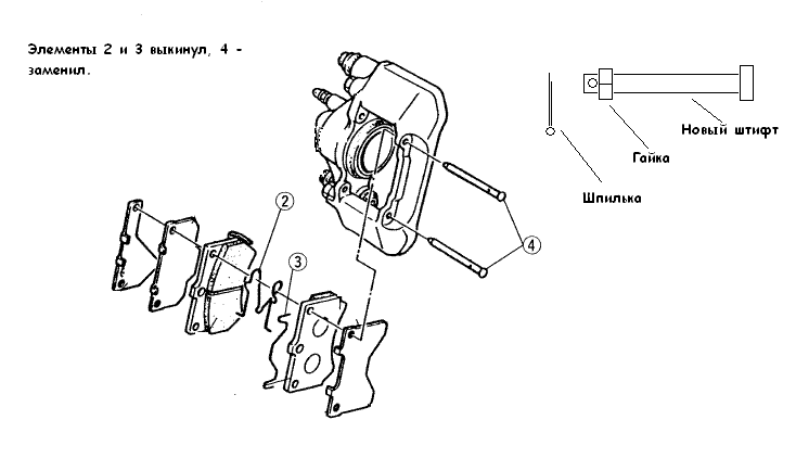

Каждый раз снимая переднее колесо: для осмотра колодок, например ... на шиномонтаже (шуруп поймался), наконец - последний раз неделю назад решил перебрать передние суппорта. Начитался форума, перебрал всё как следует, поменял все резинки и всё такое, проблем не возникло никаких, всё отлично.
Но каждый раз глядя НА или снимая/устанавливая фиксирующие пружинки M и W, думал ... не дай бог по какой либо причине выскочит пружинка+вылетит на скорости штифт.
Спустя неделю после береборки суппортов...таки вылетела ...на скорости 5 а то и меньше км час...с места только тронулся ...
То, что руки кривые - когда перебирал ....отпадает :) пружинка W была немного каличная ... но поставить назад поставил (голова кривая).
В результате, не оч громкий хруст, остановился,...вытащил погнутой штифт, доехал до гаража. Осмотр показал что все узлы и агрегаты в норме.
Сделал следующее: те что стоят родные штифты выкинул (в коробочку), а их заменил такими же (выточили новые), только с маленькой доработкой.
На 4 мм удлинили, на конце нарезали резьбу М6 на длину 10 мм, просверлили дырочку 1,5 мм в конце (3мм от конца штифта). На рисунке видно.
И далее установил эти штифты назад в суппорта, закрутил гайку и заштопарил шпилькой. Теперь не вывалится. ... Наверное ... :D

А зачем 2-ой выкидывать, он же, если не ошибаюсь, просто колодки придерживает...
07 сен 2006 13:08
Позиция 2 - придерживает колодки, при отсутствии оной колодки могут "звенеть" при движении. Про новый штифт - после зимы посмотришь, насколько все оно там закиснет, вкупе со шпилькой и гайкой (вспомни аналогичные направляющие на ВАЗ-классике)
В моем городе без проблем можно купить комплект, содержащий обе пружинки + направляющие тормозных колодок, все это дело на обе стороны сразу. Цена вопроса - 45-50 грн.

Вопрос вообще не стоит в 50 грн. Поездим-посмотрим.
W & M с направляющими по свободе куплю ...
Отпуск на носу,... с машиной повозиться не получится ...
По поводу - закиснуть ... Не успеет ....я раньше закисания порешаю этот вопрос. Это можно так сказать ... временный вариант ... мне выточить новое быстрее чем искать по магазинам :D

Штифт этот копейки стоит и как правило с оригинальными колодками идет.
Не рекомендую ставить его из обычного металла, он идет из твердой стали, возможно каленой, котоая слабо ржавеет и прочность побольше. Плюс резьба это не лучший вариант для таких незащищенных от коррозии металлов.
Цена комплекта на передок - четыре шплинта + пружинки = 8-10$. С тормозами не шутят и самодеятельность я в этом деле не приветствую.
Я тож так думал, что материал особый, но как ни странно штифт этот из обычной стали. 100 % уверенность - отдавал на экспертизу на завод (не шутю) :) После чего и родилась мысль их выточить.
И с этим полностью согласен. Написал же я ... - временный вариант ...
Хотя,..посудите сами - разница только в том, что гайка+шпилька/пружина держит направляющие
