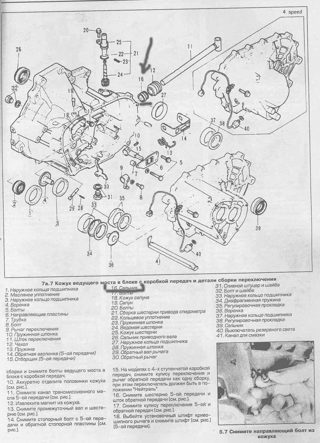

вчера обнаружил , что масло в КПП исчезло наполовину , хорошо не запорол коробку , поскольку стоит защита картера течи масла вовремя не обнаружил
полез под машину , картина Репина -
МКПП внизу в масле , искал где течет ...ничего не могу понять
проверил затянута ли сливная пробка , в норме
также проверил затянут ли датчик включения з.х , все нормально .
есть сомнение , что подтекает через кулису переключения передач ,
кто знает , может там сальник есть , в том месте где кулиса входит в коробку , визуально признаки сальника не обнаружил , поискал в мануале ..не нашел
посоветуйте где искать утечку

semen, а что за машина у тебя? а то я сегодня без мелофона :evil:
заполни профиль :evil: :evil: :evil: :evil: :evil:
а сальник на месте слединения кулисы с коробкой должен быть

да есть там сальник как я писал раньше... обрати внимание на деталь № 16 на рисунке
а так ищи течи по маслянному следу
ЗЫ заодно укажи откуда ты... страна Москва?
ЗЫЫ а вообще ФАК и ОПЫТ РЕМОНТА рулят :evil: скан страницы взят из ФАКа http://www.mazda-auto.ru/mazdainfo.php? ... =4&qid=447 выкачай лентяй
ЗЫЫЫ темы на которые есть ответы в ФАКе и ПЫТЕ РЕМОНТА будут закрываться или удаляться :evil: :evil: :evil: а создавшие их баниться УВАЖАЙТЕ ТРУД ЛЮДЕЙ КОТОРЫЕ ПИСАЛИ ФАК И ОПЫТ РЕМОНТА :evil:

сегодня пытался заменить сальник , не тут -то было
рычаг переключения передач не выходит из КПП , зафиксирован в вилке , пытался дергать туда сюда , ничего
как вынуть не знаю.
по ссылке http://www.mazda-auto.ru/mazdainfo.php? ... =4&qid=447
все просто ...
вынимаем болт и снимаем деталь 17-480.( та самая тяга )
Всё, доступ к сальнику открыт. Будьте осторожны при его замене - он довольно хлипкий.
автор умолчал , что тяга так просто не вынимается
мазда 626 , GD 2 L i ? 1990 г

сегодня залез под машину думал как заменить злополучный
сальник , обратил внимание на датчик с двумя проводами ( внизу),
смотрю на схему приведенную выше :
40 - датчик резервного света
что за резервный свет , может быть в КПП ?
24 сен 2006 11:53
semen, там два датчика - задний ход и датчик нейтрального положения ручки. Больше датчиков нет.
