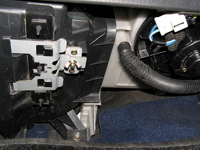

а как часто надо менять салонный фильтр и как до него добраться?:)

osiris, Менять по мере его загрязнения, проявляется просто -хуже начинает дуть воздух как кондей так и печка, менять очень просто ,под торпедо (где пассажир) откручиваешь барашку ,( нагнись увидишь) вытаскиваешь его(состоит из двух половинок- каждая половинка тоже двойная и гнется чтобы можно было демонтировать-монтировать
09 сен 2006 17:23
... под торпедо (где пассажир) откручиваешь барашку ,( нагнись увидишь)
А вот и сам "барашек" :)
111.jpg [ 84.57 | Просмотров: 2842 ]
09 сен 2006 17:35
Gennadiy, денис Z, спасибо)
