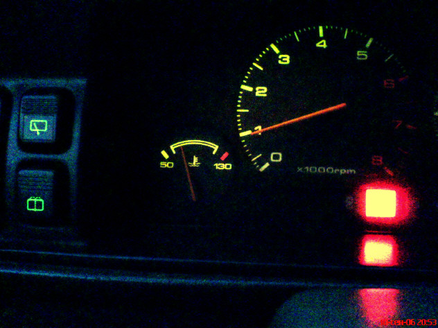

Граждане, товарищи что делать, на улице +15 а из печки не идет горячий воздух! Поменял термостат: стоял на 82С, поставил на 92С и все равно машина не греется( по крайней мере по датчику на торпеде( фотографию попробую приложить)) стрелка отклоняется на 5 мм от второй полоски, даже в пробке не уходит стрелка дальше. Может датчик вентилятора рано сробатывает(какя температура замыкания у него) или дело в печке или в датчике на торпеде или в чем еще, японский бог ее знает? P.S. Видел на фотографии в галерее 626 на 100 в час стрелка на датчике перевалила за середину! :cry: :( :sorry:

Радиатор трогал, горячий! Вентилятор слышно, включается при температуре как на датчике (на фотке) Радиатор горячии! Так вот если печка забита, это я промою, сделаю, а вот датчик включения, как его проверить, я все-таки на него грешу. Машина месяц у меня всего, и после езды на классике последние 12 лет не всегда догоняю с какой стороны к ней подходить! :roll:

Итог: Промыл систему охлаждения (дважды) грязи было много очень, затем посмотрели на патрубки и дались диву. Патрубки идущие на печку были перепутаны местами, поменяли патрубки местами: от термостата патрубок должен идти к правой (по мойму нижней) по ходу движения трубке в радиатор печки, а от коллектора в левую (верхную) трубку. До этого один из патрубков был еле теплым, после смены местоми оба патрубка стали горячими !!! Наконец пошло тепло из печки, минут через 5 после того как завел двигатель из воздуховодов печки шел горячий воздух, а еще через 5 минут на 4 скорости и внутренем заборе воздуха воздух обжигал пальцы. Так что будем ждать первых холодов проверим! Антифриз залил Нордикс. Термостат на 92С. Датчик включения вентилятора 102С. А температура на приборке так и не поменялась. Всем СПАСИБО :good:
