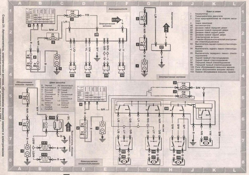

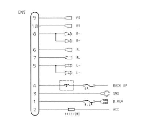

Написано было много, но по поиску то что нужно не нашел. Ситуация такая: антенна штатная на 323f`96 со стороны магнитоллы была неподключена вообще. Я ее отремонтировал, а как подключать не знаю. По схеме от антенны к магнитолле идут 2 провода: красно-синий (+12) и розовый (управление). На магнитоле нашел по инструкции только синий провод (b.remote называется). Померил на нем напряжение: +12 на выключенной, около +1V на включенной. Странно как-то. Неужели его нужно подключать к розовому проводу управления, ничего не сожгу? Схемы прилагаю. По схемам вроде как так и нужно, только вопрос подходит ли штатная антенна к нештатным магнитоллам? Магнитолла pioneer keh-2500
Комментарий к файлу: Схема подключения штатной антенны

Комментарий к файлу: Схема подключения магнитоллы
Image2.gif [ 27.6 | Просмотров: 2918 ]
Комментарий к файлу: Разъем магнитолы
Image1.gif [ 6.47 | Просмотров: 2913 ]
15 сен 2006 15:15
ставил себе антену неизвестного арабского бренда
на антене было 3 провода
"управление"
со стороны магнитолы он 1 - "управление" (магнитола не штатная но в жгут все равно уходит 1 провод
короче поигравшись и заменив местами "+" и "управление" на стороне антены добился четкой работы механизма.
на "управление" цепляй который с разными потенциалами.
