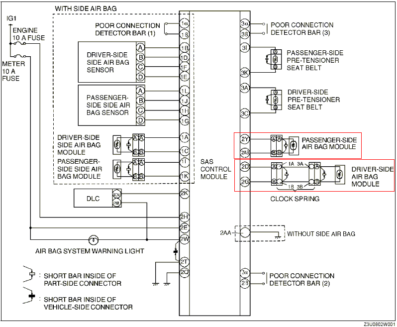

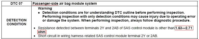

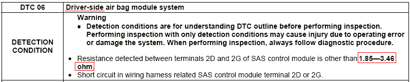

26 сен 2006 10:32
Стало мне интересно, что да как... :)
Полез в мануал от Протеза и нашел вот что.
Смотри картинки. Там есть цифирки сопротивления на входах блока SRS, к которым подключены подушки. Сдается мне, что это те самые сопротивления блоков подушек.
Кстати, в описаниях, помоему, от Рено, цифирки были очень похожие.
Может поможет? :)
В довесок схема подключения модуля SRS от Протеза. Ну чтоб понятно было, про что пишут в диагностике. :) В схеме водительской присутствует блок контактов в руле (кольцевой контакт, вроде). Поэтому она такая громоздкая.
ВОТ :twisted:
Еси чо, я не при делах... :ROFL:
Комментарий к файлу: Диагностика подушки водителя
DS SRS.gif [ 12.64 | Просмотров: 4906 ]
Комментарий к файлу: Диагностика подушки пасажира
PS SRS.gif [ 12.69 | Просмотров: 4902 ]
Комментарий к файлу: Блок управления подушками Протеже
SRS.gif [ 39.04 | Просмотров: 4906 ]
26 сен 2006 10:35
Если будешь пробовать - ставь резисторы помощнее. Думаю не меньше 2 Вт. А то фиг его знает, какой там точина может пойти - как бы чего не перегрелось :)
26 сен 2006 10:42
Сообщений: 942
спасибо, попробую
