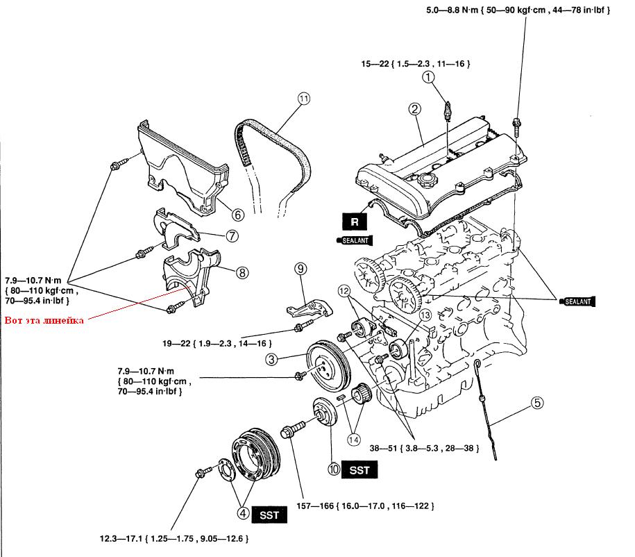

Уважаемые маздоводы, кто может сфоткать установочную линейку около шкива коленчатого вала. У меня нет этой линейки, хочу узнать должна ли она быть на этом двигателе.

из какого она материала и к чему крепиться к блоку или может к защите?
Прилепил рисунок там всё нарисовано...
это для BP движка, как ты и просил :)

СПАСИБО за рисунок буду знать где искать, посмотрел бегло не нашел тесно очень там, думаю у меня кусок зашиты отсутствует или отломан
04 окт 2006 14:50
Ура!!! нашел но это полный п.... видна эта линейка только под определенным углом между шлангами кондиционера.

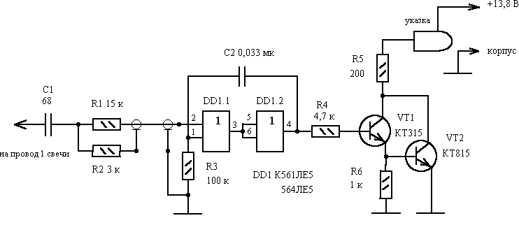

Есть еще схема где вместо светодиодов используется лазерная указка,какие будут мнения?
05 окт 2006 13:28
Зарегистрирован: 29 мар 2006 16:16
Сообщений: 125
Откуда: Ukraine
Строб я собирал по схеме приведённой ниже.
Естественно то что пишут - работает с первого раза, сам понимаешь ... :twisted:
Вместо лазерной указки было использовано 3 белых светодиода и вся конструкция собрана в корпусе от старого фонарика.
Выведены провода + - и на свечу.
Кондёр С1 резюк R2 выкинул, R1 - подбирал (номинал не помню - расстрелять).
на провод первой свечи просто наматывал "кончик провода" от строба, 2 витка. Всё работает моргает в такт но сильно размыты метки (не то ...выставить по ним невозможно). Подбором С2 добился - более менее какой то четкости но всёравно не то.
Поэтому если есть желание - собери с указкой и раскажешь как оно, если всё ок ...прикручу и себе указку...
Только на указку нужно накручивать насадку какую нить с комплекта, потому как точкой метки не увидишь.
Удачи агаин :D
Договорились.

И еще с выходным каскадиком на VT1 VT2 не заморачивайся ...
ставь один 815-й ...

Собрал я строб по этой схеме, естественно сначала попробовал на 6 ярких светодиодах, действительно видны метки но очень размыто, прицепил указку, вообще ничего не видно, с любыми насадками.
17 апр 2007 09:53
Сообщений: 275
Откуда: Кишинев
Может его надо настраивать так как написано здесь?
http://www.aac.ur.ru/craft.php?id=96
