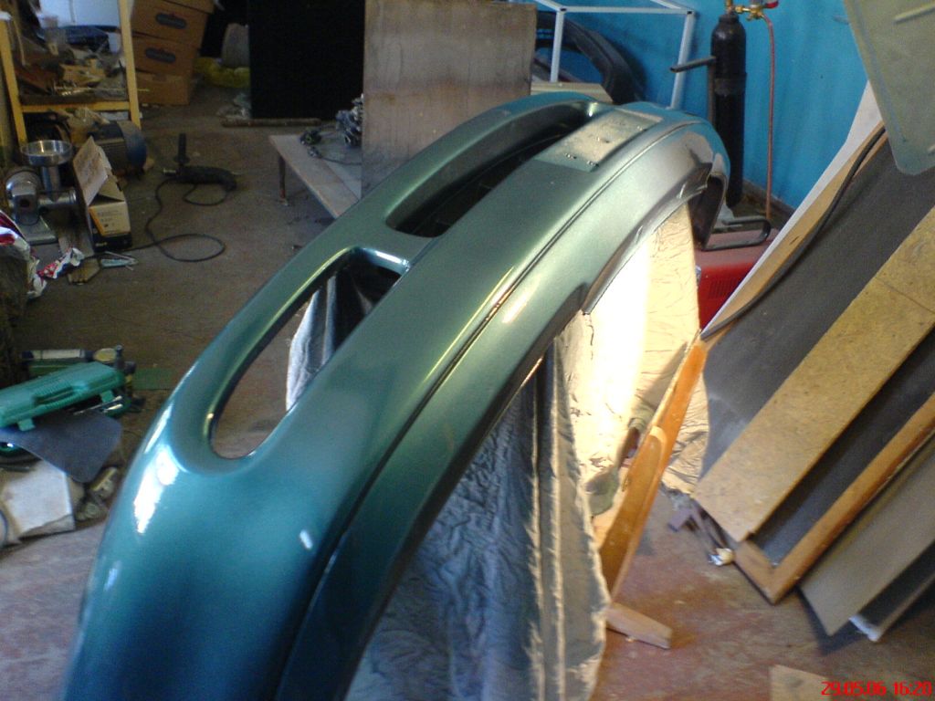

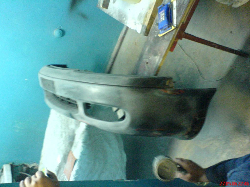

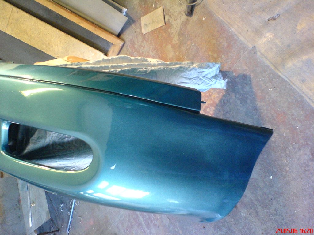

цвет подбирается легко в любой серьезной конторе по краскам, сколы или небольшую ржавчину не замазать просто.... надо красить нормально, а красить надо с переходом и не будет заметно и после покраски полернуть всю машину, у меня такой же цвет ( в птс написона зелено-синий :D ), подбирали по лючку от бака. Сам красил только передний бампер, а в сервисе капот (капот был чуть замят около фары...поэтому красили уголок и переход делали на полкапота, зато не видно что красили)

Dm39, Звездато покрасил :good: Из балона и краска и лак ? Трудно или как.

Паша, красил краскапультом , сначала грунт, на след день краска 3-4 захода, по 20 мин переревы между заходами, по чуть-чуть, так как красил второй раз в жизни :)(профы красят в два захода 8)) и на третий день лак тоже 3-4 захода было. Проблема в том чтоб подтеков небыло и я медленно и по чуть чуть поливал, запарился честно и нанюхался что бошка болела( был в распираторе..нихрена не помогло). Потом посчитал дешевле на 30% выходит чем в сервисе, вру на 20% пиво много уходит за три дня :D . Сначала надо потренироваться на листе жести или на чем другом. И самая засада это пыль блин... лучше перед покраской побрызгать пол ( заранее подметенный!) водой и мин через 5-10 красить.
