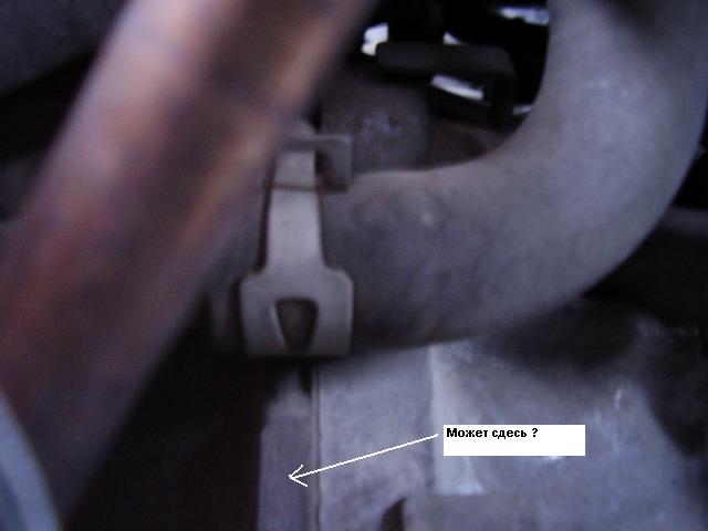

никак не могу найти номер подозреваю что он сгнил напрочь что не мудрено если он как иголкой нацарапан был кто видел подскажите где искать поточней по фоткам. блин пока фотал чуть фотик не расплавил. фотал под трамблером где он вроде как должен быть еще там куча трубок горячих мешает
P8150022small.jpg [ 58.37 | Просмотров: 5461 ]

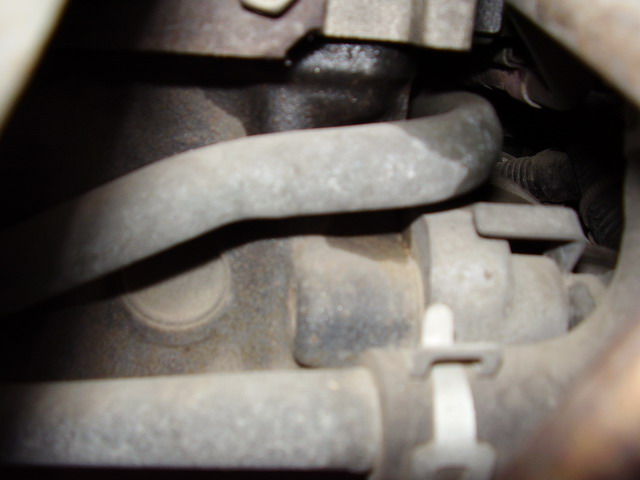

еще
P8150024small.jpg [ 30.64 | Просмотров: 5456 ]

в фак ходил... и даже знаю что он на 15 см ниже трамблера только вот найти так и не получилось вобще там смотреть очень не удобно. Хотелось бы идти наверняка если ктото знает какую именно железяку разглядывать тем более его так сразу может и не увидишь а может читстить надо прежде чем чтото проявится

1. Номер - он сразу под трамблёром (уточнение - сантиметров 15 под ним)
2. Ты воздуховод сними - удобнее будет
3. Ищи площадочку на блоке, её три нулёвкой
И картинка и все три совета совершенно верны и были воплощены в жизнь, но не было сказано ГЛАВНОГО, которое я познал сам часа примерно за полтора прыганья над машиной и под ней с тряпочками, шкурками, фонариком и матюками.
Итак - глаголю истину :-) Та самая пресловутаю площадочка расположена ВЕРТИКАЛЬНО, итить ! Если бы я это знал сразу - нашёл бы в разы быстрее ! И искать её надо не просто под трамблёром, а прямо на стыке с КПП.
Вот так вот :-)
Ну, скажем, не совсем вертикально, а градусов так в 60 :)
но для начала попробой оттереть тряпкой в ВДшкой.... ну там уже по см расписано.... как точнее?

denis__81, блин только что вышел и посмотрел у себя.... нашел за 30 сек.... ниже трамплера ищи стык коробки и движки, и на двидке найдегт площадку с номером

denis__81, блин у меня фотика с собой нет :( с твоих фоток мало чего понятно... осень внимательно осмотри стык коробки и движки между трамплером и штуцером для прокачки сцепления

Сними воздухозаборник и не парься! На стыке с коробкой.
