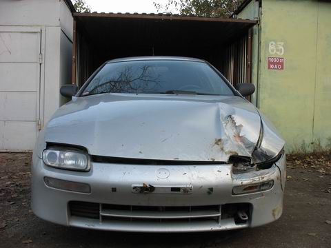

Доброго дня! С некоторых пор ненавижу трактора с большими колесами и бестолковыми трактористами... ну не суть...
В общем после попытки поделить с Белорусем дорогу достигнут нижеприведенный результат.
Теперь думаю чего делать... Чинить или продать так? Прицениться не смог - на рынке "аналогов" не нашел.
Ваше мнение, за сколько можно такое чудо продать, с учетом того, что до прошлой субботы это была замечательная машина?
И во сколько станет снова превратить ее в замечательную машину?
Комментарий к файлу: в принципе нутро пострадало не сильно

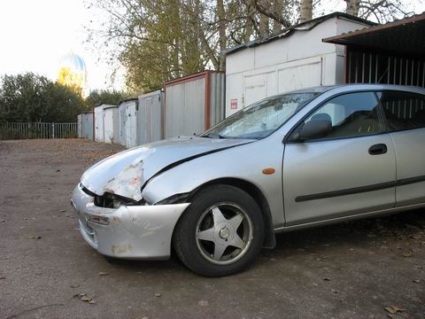

Комментарий к файлу: фару до сих пор вечерами выковыриваю...

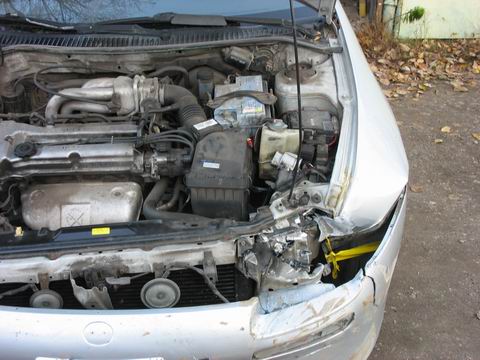

Комментарий к файлу: крыло, бампер и копот явно в мусорку

зачем в мусорку, выпрямят поклеют покрасят. тут без фары гдет 10-15 тыков. вроде.
17 окт 2006 11:04
Ничего экстраординарно страшного нет, дернуть водительский лонжерон с телевизором, капот и крыло можно рехтануть, можно поменять. Самое главное проверить геометрию после всего, а то есть такие костоправы, после которых будет еще хуже, чем после аварии. С таким ударом советую к первому попавшемуся "дяде Васе" не обращаться.

Капот замена(можно и отремонтировать но будет гавно) там ребра жосткости. Остальное можно сделать. Приблизитнльно я думаю тыс. 20 не меньше.

Капот в мусорку, остальное все пригодится, ничего страшного не вижу. Если будешь так продавать за много не продашь, хотя когда сделаешь и будешь продавть то же самое и будет с учетом ремонта. С другой стороны если машин хороший, лучше оставить, на рынке ведь тоже самое покупать будешь, кто-то бахнул сделал и продает. Или купил в Германии бахнутое, сделал и продает :P Купить хороший авто тоже сложно. Я когда продал предыдущую машину перекупам, которая тоже была бахнута мной и до меня по крайней мере дважлы, по которой было множество проблем, увидел ее на следующий на рынке, блестела лучше новой и надпись - не бита не крашена, без пробега по СНГ :Rose: Вот такие дела. У нас твой ремонт с покраской морды обошелся бы в 500-700$ где-то - бу капот, кузовщина + покраска морды.

У меня было примерно то же самое (даже хуже), после того как вьехал позапрошлой зимой в волгу.
Менял то же самое что у тебя повреждено - крыло, капот, бампер, фару, решетку радиатора, поворотник, еще звуковой сигнал (кстати он абсолютно 1:1 подходит от ВАЗ-2108 и крепления и размеры и даже клеммы такие же).
Запчасти обошлись около 8.000р работа (сборка-разборка подготовка покраска) 10.000р
Кстати у тебя бампер судя по фотке лучше восстановить, чем менять.
Капот, крыло однозначно под замену.
Крыло можно конечно и старое сделать, но лучше заменить, оно недорогое а ремонт старого будет заметен.

Ничего страшного. Капот только на замену, да и то - кулибины могут выправить.
