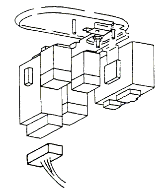

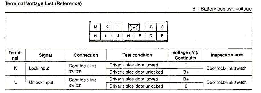

Я себе подключал по этой схеме. Модуль управления ЦЗ у меня зеленого цвета. Подключал прямо к фишке. Да и не забудь, что у Мазды негативное управление ЦЗ, а то можно сжечь чего-нибудь.
P.S. Неплохо бы скачать мануал, там много полезного.
1.gif [ 9.02 | Просмотров: 1790 ]
0.gif [ 18.88 | Просмотров: 1790 ]

На днях тоже занимался подобным, подключал сигналку к реле (Door Lock Timer Unit).
123AL Правильно подметил, ...управление там по минусу.
