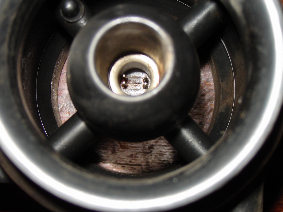

Ещё огромная просьба к специалистам отписать, как умирает ДМРВ 8)
А вот и MAF, попробую почистить, вроде живой:
Комментарий к файлу: MAF
mafsmall.JPG [ 166.94 | Просмотров: 1778 ]
323F BA 2.0 KF 24V 1996 Green
26 ноя 2006 00:15
Зарегистрирован: 29 сен 2004 18:56
Сообщений: 91
Откуда: Москоу реджин
Вообщем прочистил, попёрла!!! :) подкрылок надо брать...
