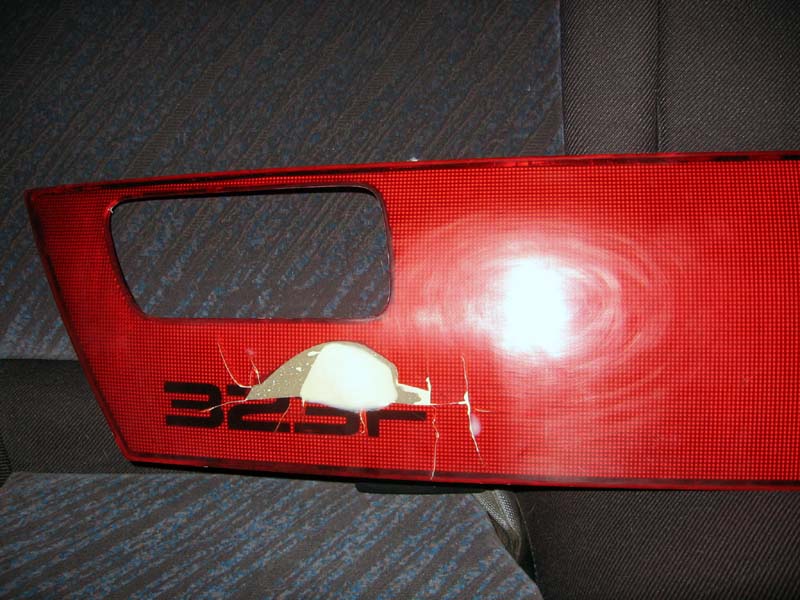

вот сущ такая проблемка,досталась мне маська с дырявой рамкой там где скотч приклеен,вот собираюсь избавится от этой проблемы.посмотрел на екзисте стоит 300$ у меня глаза чуть не вывалились :shock: .решил я ее зашпатлевать,теперь думаю чего с ней делать 1.отдать на покраску в цвет кузова 2.покрытие под карбон www.flockart.ru. кто что думает по этому поводу.Стоит ли.

Тыб без скотча сфоткал!!!
Можно поехать на разбор и попробовать выторговать эту рамку,
в Москве на Осташке, я 4 двери нашел задних,
на всех рамка,светодиодный стоп и дворник, на некоторых даж стойки крышки багажника остались, с одной я купил :D :Yahoo!:
25 ноя 2006 15:29
Я бы наверно покрасил в цвет кузова.

ну вот что получилось после шпатлевки.съездил в ближайший к дому сервис,так там мне мастер объявил такую тему.подготовка 800,краска 200грамм(перламутр)1100,и работа 2000тыс,итого 3900.это чего же я крыло что ли крашу.развод или как?? непонятно?а сколько на разборе может стоить эта рамка(голая) без креплений,фонарей значка и.т.д.кто-нибудь знает??

ну вот что получилось после шпатлевки.съездил в ближайший к дому сервис,так там мне мастер объявил такую тему.подготовка 800,краска 200грамм(перламутр)1100,и работа 2000тыс,итого 3900 :shock: .это чего же я крыло что ли крашу :( .развод или как?? непонятно?а сколько на разборе может стоить эта рамка(голая) без креплений,фонарей значка и.т.д.кто-нибудь знает??завтра видимо буду курс на разбор держать

А я бы вырезал из Оракала , какую-нибудь бяку и налепил на зашпаклёванное место , можно и под карбон . На зашпаклёванное ,он ляжет без провисаний и и никто и не подумает , что там была дыра .

ну принципе конечно вариант.я уже думал наклеечку купить какую-нибудь.а я когда затирал сам пластик поцарапал,чем его теперь полирнуть??

чесно говоря - сам бы покрасил . хватило бы 1 баллона грунтовки по пластику 120р, 1 баллона краски 160р. + 1 баллон лака 185р
Только нужно помещение непыльное. можно и в ванной даже покрасить деталь небольшая. главное давать всем слоям высохнуть. сначала нехитрое дело - нанести грунтовку, желательно темного цвета купить. распылил по инструкции и дал высохнуть сутки. главное в этом деле не торопиться.
затем отполировать при помощи воды и полировочной машинки с шубкой.
затем нанести превый слой основы. дать высохнуть хотябы полчаса, затем нанести второй слой. и через буквально 10-15 минут нанести лак 1 слой - главное не наносить лак толстым слоем - чтобы сразу блестело - не получится из баллона. Он будет мутным полубому. дать высохнуть полчаса - нанести еще один слой лака. дать высохнуть. и я бы еще один слой нанес.
далее даешь высохнуть не менее 3-х суток. и можно полировать слой мутного лака полировочной машинкой. результат будет супер если соблюдешь технологию покраски.

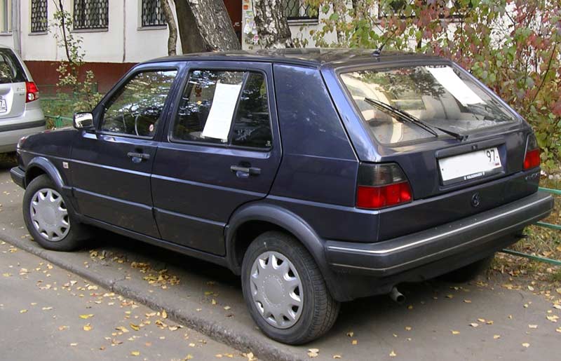

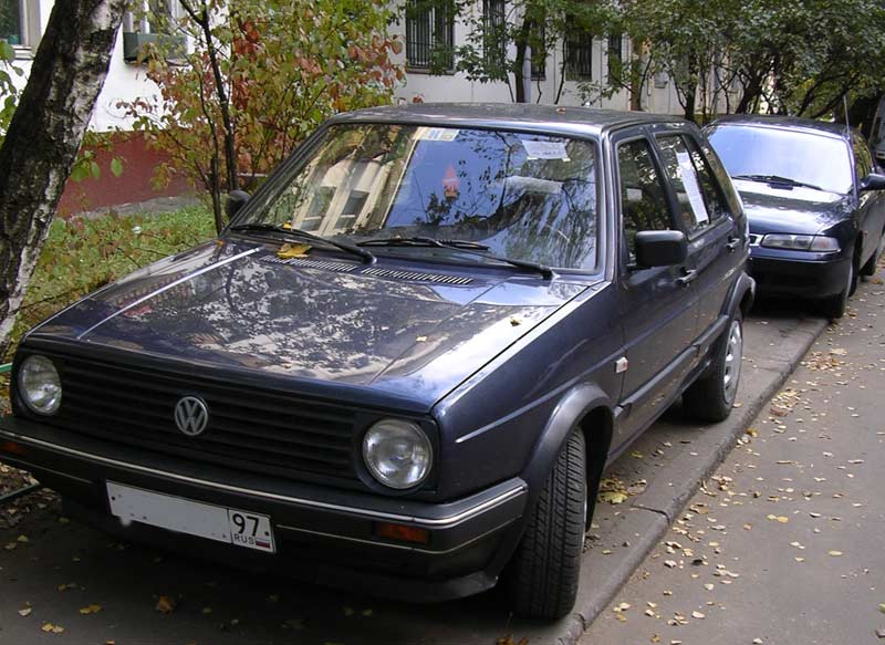

я таким образом свой старый гольф почти весь окрасил. :D
Комментарий к файлу: теперь красавец и не скажешь что передняя дверь была красная, задняя зеленая а жопа тоже красная.
IMGP0814.jpg [ 65.8 | Просмотров: 3871 ]
Комментарий к файлу: когдато это был ржавый папелац.
IMGP0812.jpg [ 80.52 | Просмотров: 3870 ]

Пошкуренный пластик элементарно полируется ,особенно если после 800го наждака пройтись 1500-2000ным , с водой разумеется .Ну а потом если нет полировальной машинки , то тряпку в руки (фланель, байковая , прочее мягкое) и с полиролью . И будет тебе счастье . :D
