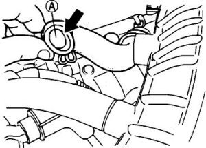

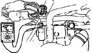

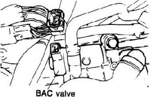

Stavrid, вот нашел рисунки каких-то BAC-ов 89 года
89-bac-3.jpg [ 18.41 | Просмотров: 3253 ]
89-bac-2.jpg [ 19.52 | Просмотров: 3248 ]
89-bac-1.jpg [ 17.98 | Просмотров: 3251 ]

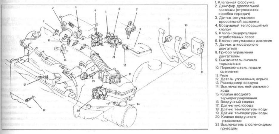

30 ноя 2006 01:20
Зарегистрирован: 28 июл 2006 21:21
Сообщений: 391
Откуда: Espoo
на схеме по-моему номер 21
626 GF FP-1,8 1997год
