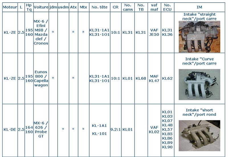

Похоже наиболее подходящим будут двигатели от Eunos 800/Capella wagon как раз из-за загнутой формы впускного колектора.
А что означают сокращения в заголовках таблицы.
Мне знакомо только maf - датчик массового расхода топлива
