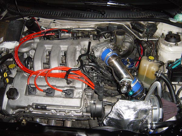

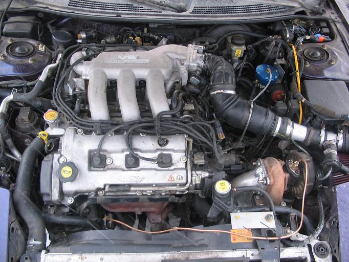

Народ, кто-нибудь ставил турбинку на К8 движок или другой какой V6? Если да, поделитесь опытом плиз :wink: Или может так подскажете, это вообще реально сделать или нет и чего может стоить? :oops: А то мне говорят "Тебе только Twin-Turbo",мол на V6 просто так не поставить, хотя видел в нете как на К8 одели "улитку" и отлично она там "жила"... :good:

27 ноя 2006 09:46
вот так это выглядит на V6:
